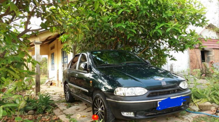

Xe lái dọn rồi , đèn fa trong quá coi chừng bị sao mới thay , mâm lô , cóp sau vênh , mất nẹp cửa ... 1.3 giá này thì thôi .
Thấy nó ghi sơn zin 100% mới ghê chứ, máy 1.3, xe dọn toàn tập, cốp sau có thể bị đụng nặng nữa là khác, coi hình thấy thua rùi........
Ngon, xe liền, giá tốt.
Xe cứg, giá nhão.BS đẹp nhưg tận Đắc Lắc...
Chiếc này giá đó là quá thơm, đề nghị bác làm 1 chuyến Bình Phước xem tận mắt, theo KN em thấy vài vấn đề nhỏ:
- Khoang động cơ kg chụp hết mà chụp có 1 cụm chỗ "nải chuối", dây fin & mobin đểu.....chụp hết cái máy chắc tùm lum luôn!
- contermet mới 1 ngàn 7 .....
- pedan , lỗ gió, nỉ zin gối đầu,..... đã ra đi..
- Ghi xe HLX mà cái đuôi mất chữ X rùi, còn HL thôi....
Với chất xe này em nghĩ 90% ga ranty kg đều,.......Nếu bác coi đúng như em nói thì tùy bác quyết định.....kkk

Albea 2005 có ae nào đã xem xe này chưa
