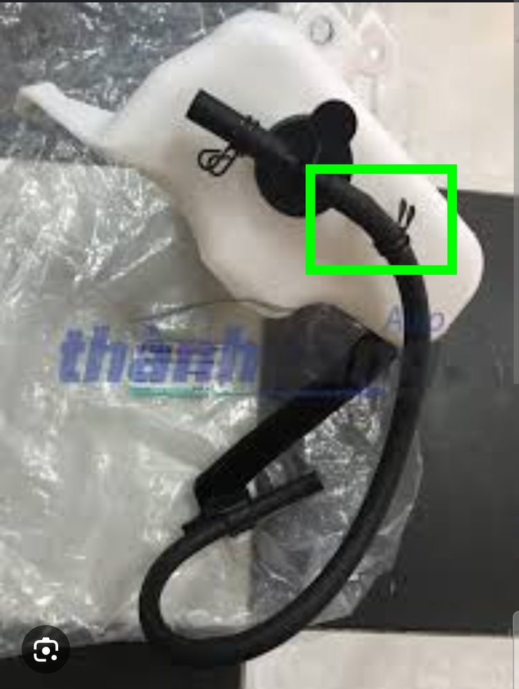

E đã giải quyết được vấn đề các bác ơi:
- Sau khi kiểm tra cút chia nước (ngã 3) thì nó bị nứt.
- E mua 1 cái cút chia nước trên shopee (OEM), 1 cái kèm tháo cổ dê cho ống nhỏ và 2 chỗ nối lớn, 1 bình nước mát 4L để thay luôn.
Sau 1 buổi chiều 'e yêu khoa học' thì e thấy ko còn hiện tượng rò rỉ nước mát chỗ cút chi nước nữa -> Vài lần test thì e bắt đầu thay nước làm mát mới vào hôm sau.
Đã test và ổn, ko còn thấy bị rò rỉ nước mát. Dĩ nhiên đó chỉ là kết quả trước mắt, e sẽ theo dõi thường xuyên để xem hiện tượng còn ko.
Cảm ơn các bác đã có những hướng dẫn rất bổ ích!

Chào các anh,
Cho em hỏi xe em Altis 2014, bị tình trạng rò rỉ nước làm mát, e nghi do dàn ống, nhưng ko chắc nên muốn tham khảo ý kiến của ae.
Sẵn tiện cho e hỏi tham khảo chi phí để khắc phục nếu thay dàn ống chỗ này mấy a ơi.
View attachment 3227218*Ảnh minh họa
Bác tháo ống nước phụ ở nắp két nước hay bình nước phụ, gắn vào cái bơm tay hay bơm điện (1kg/cm²).
Áp suất tao ra sẽ giúp phát hiện chổ xì rất dễ.
