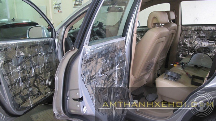

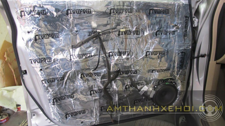

Cách âm 4 cánh cửa + 2 cặp treble Infinity Ref075tx + DVD Kenwood DDX6033BT và 2 cặp gối đầu Inxus 7"
Em vào cách âm ah
Âm thanh của CAP
4 cánh cửa

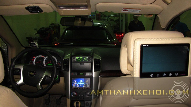

Cặp gối đầu cho mấy em nhỏ xem Mèo Chuột
Âm thanh của CAP

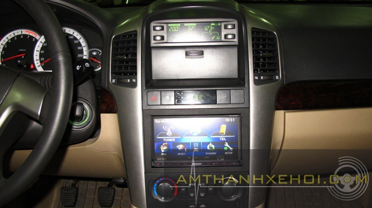

Và vào cái Kenwood DDX6033BT cho nó hoành tráng
Âm thanh của CAP
Âm thanh của CAP
