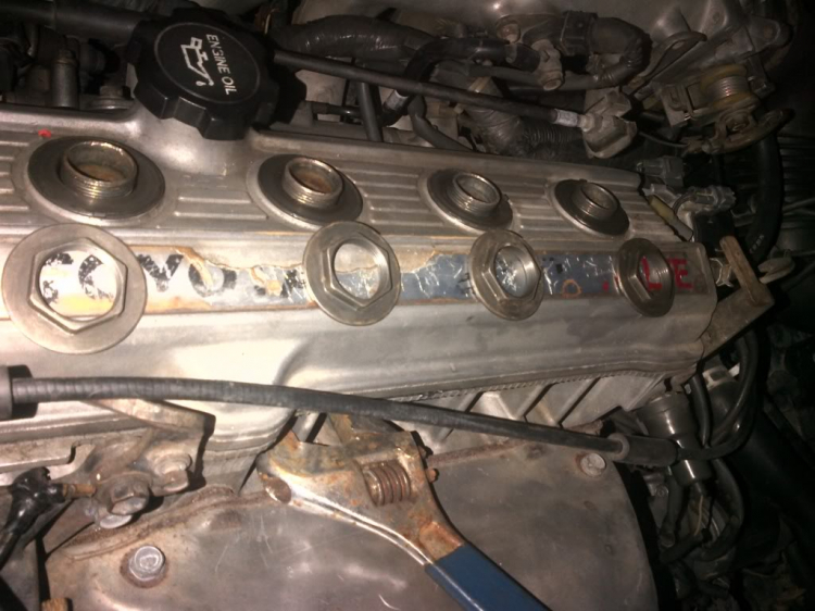

Nguyên dàn 4 con ốc vặn ren tháo để ra ngoài, xem qua 1 lượt thì ôi thôi, phải gắn lại gấp...
Sao vậy ctichNguyên dàn 4 con ốc vặn ren tháo để ra ngoài, xem qua 1 lượt thì ôi thôi, phải gắn lại gấp...
Lý do là thiết kế cái lỗ của 2 cái nắp cò khác nhau, cái nắp trên xe tk theo dạng hình tròn nhưng đường kính miệng trên lớn hơn đường kính miệng dưới (giống vát cạnh), trong khi cái nắp mới thì 2 đk trên dưới bằng nhau. Thế là cv lắp ráp phải dừng lại vì phải tìm cao su đệm thích hợp.
