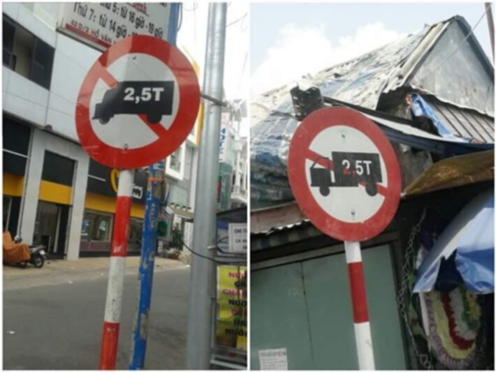

2 bảng này cấm tải trọng hay tổng trọng tải ạ ( bạn e bị phạt ) 2 bảng này giống nhau hay khác nhau

cấm tất cả các loại ôtô tải có trọng lượng lớn nhất cho phép (bao gồm trọng lượng xe và hàng) từ 2,5Tấn đi qua

Ủa, em tưởng khác nhau chứ. Một là xe tải, cái còn lại là tải có rờ móc. Em dự thế, hihihi

Khác nhau bác ah :) khác cách sơn biển
Một cái sơn màu đỏ trước rồi mới sơn oto đè lên, còn cái kia thì ngược lại :)

Theo mình là cấm tải trọng, nếu cấm tổng trọng tải phải có thêm biển phụ

2 biển này giống nhau bác ơi, cấm tổng tải trọng (xe + hàng) trên 2.5T đi vào. Còn hình vẽ khác nhau tí do mấy ông GTCC mỗi nơi vẽ 1 kiểu. Cứ như xe ô tô và xe 2b, bác sẽ thấy mỗi vùng (tỉnh) vẽ trên biển báo khác nhau, VD như ngay ngã 3 Trị An, trên QL1 hướng về Biên Hòa, đèn rẽ phải cho xe 2b vào ĐT767 mà em nhìn hoài không biết nó là xe đạp hay xe gắn máy :D
P/S: Bác google cái QCVN 41/2012-BGTVT, xem trang 46, biển bác hỏi là biển 106b.
