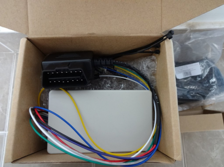

Cách triển khai của em đơn giản lắm:
1. Cấm cái mạch đọc tốc độ xem có đọc được dữ liệu lên không.
2. Nếu đọc lên, em sẽ lắp luôn bộ autolock theo sơ đồ mạch điện của xe.
Vậy là xong thôi.
Em thiết kế cái mạch có màn hình để test đọc dữ liệu xe đây.
Bộ hoàn thiện thì nó sẽ là như vầy:
Vậy là xong thôi.

Sau một thời gian tự nghiên cứu mạch với chức năng auto lock cho xe Mirage của em. Giờ em đã thành công cho Mirage và Attrage, chạy rất ổn định. Nên em thương mại hoá mạch này luôn http://mirageautolock.com/
Giờ em muốn phát triển thêm cho các dòng xe khác, chỉ trên Mitsubishi thôi nhé. Vì em chỉ có tài liệu mạch điện cho Mitsubishi.
Cụ nào chịu làm chuột bạch, em sẽ cùng làm và tăng luôn mạch này.
Chức năng, cách lắp thì đơn giản như trong web em đăng http://mirageautolock.com/
PM cho em hoặc email [email protected]. Em tên Sĩ.
nhờ bác làm 1 em lancer fortis, khi nào qua bác được?Em không làm về P unlock vì em thiết kế khi lock thì sẽ ngắt nguồn luôn. Để nó ổn định và không ăn bình.
Không biết về P unlock xe có không nhỉ? Để em cấm cable vào xem nếu có mở, không cần làm mạch giống Mirage và Attrage.
Cổng ODB2 e đang căm cái HUD rồi có xài chung đc ko aNhư em hứa thì xe đầu tiên chuột bạch em tặng nhé.
Được luôn anh, mình đấu 2 dây can bus trực tiếp anhCổng ODB2 e đang căm cái HUD rồi có xài chung đc ko a
