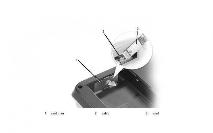

-Theo em bít thì cấu hình chuẩn của Dell Inspiron 6400 (E1405/1505) không có răng xanh (giang hồ OS xài loại Exxxx này nhiều lắm, em vặt hết pin lên xem, 9/10 con đều ko có
). Mặc dù trên máy có biểu tượng nhưng cái đó là ốp sần, bác phải thửa thêm.
-Để check xem máy bác có bluetooth gắn trong hay không. Bác tháo pin ra, trong góc máy có cái khe nhỏ, bác đẩy nhẹ cái nắp nhựa nhỏ ra là thấy nguyên cái dây để cắm BT

cám ơn bác Hoang_bmw chỉ bảo. Đệ đã kiểm tra theo cách bác bảo. kết quả là không có. bây giờ phải làm thế nào hả huynh mua cái đó ở đâu?

1./ Loại gắn trong: 35 Mỹ, ổn định
2./ Loại gắn qua USB thì rẻ hơn, tầm 10 Mỹ
Tớ cũng dùng Dell 6400, bluetooth chỉ là óp sần thôi bác ah, phải mua thêm, có 2 lựa chọn cho bác:Trích đoạn: thang_vbard
