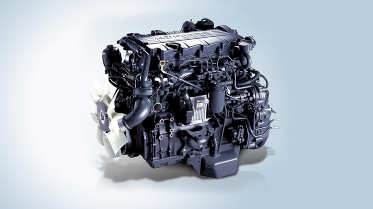

Các bác cho em hỏi máy dầu D4DD (loại cho xe tải, xe khách) nổ không tải 15s tự động tắt máy là như thế nào?
Máy dầu D4DD nổ không tải 15s  tự động tắt máy, do đâu?

Các bác cho em hỏi máy dầu D4DD nổ ko tải 15s tự động tắt máy là ntn. Đường nhiên liệu thì ko có vấn đề, đồng hồ hiện đèn check là nó tắt
Chắc nghẹt lọc, bơm cao áp ..., nhẹ nhất là xả gió lại thật kỹ , máy này dễ sửa mà, nhưng bac là cao thủ mới tự làm được, goi mấy ông thợ dạo thôi.

Lọc thì chắc ko nghẹt r a, em nghĩ này bị bơm cao áp. Này đã có thợ trước mang heo béc đi làm r nhưng khi em kiểm tra hết dàn cảm biến thì e nghĩ chắc chỉ còn heo thôi
