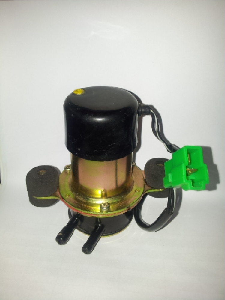

Bơm xăng đời nào bác? xe jolie của bác <2003 thì xài cái này
Bác nào cho em cái chi phí và lời khuyên khi thay bơm xăng cơ bằng bơm điện với??
Cỡ 350K hàng tốt
Còn nếu loại thả thùng thì xài bơm boos
