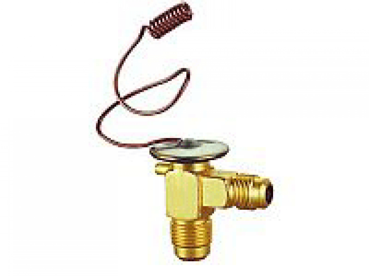

Em nghĩ là họ báo hư van tiết lưu, nếu đúng thì cục này nằm trong dàn lạnh.
Kiểu này
bác nào rành kỹ thuật xe giúp em với
Hoặc kiểu này
