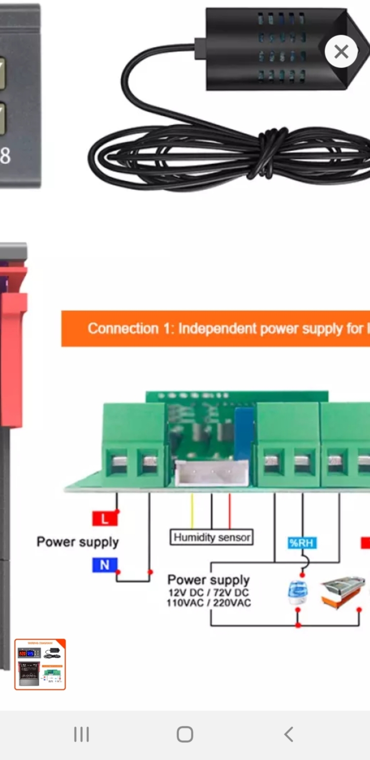

Ủa phải đấu dây nóng vô rơle chứ ta ???À, hôm trước anh mặp có chỉ, ảnh có vẻ hình đó.
Nói luôn cho nhanh khỏi lội ngược:
Đầu số 7, cho dây nguồn nguội vào.
Đầu số 8 đi ra máy bơm sẽ là dây nguội khi máy bật.
Nối 1 đầu dây nóng vộ máy bơm.
Mà đèn màu xanh sáng là mở bơm đúng kg bác ???
Em đo với 1 dây nóng hay nguội bên ngoài đều kg có điện ???

Nóng hay lạnh gì cũng được.Ủa phải đấu dây nóng vô rơle chứ ta ???
Nếu đấu dây nóng vô rơ ke thì đấu dây lạnh vô máy bơm.
Đén xanh bật là on.
Đấu tạm cái bóng đèn để test.
Theo cái hình này
