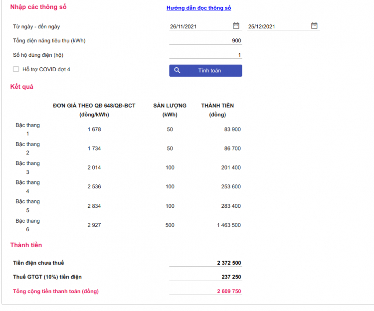

bó tay, thým có biết 900 kí điện 1 tháng là nhiêu tiền điện hông. Thým ko phân biệt được thế nào là công suất, cái nào là dung lượng, lấy 30K chia cho 24 để ra 1.200 là thấy thým nên tiếp tục đi học lên lớp 9 đi

Mấy a giải thích tào lao hầm bà lằng quá,
1kWh điện là lượng điện do 1 thiết bị có công suất 1000W dùng trong 1h .
VD : a dùng 1 máy sấy tóc có cs 1000w trong 1h thì hết 1kWh điện.
Nếu a dùng 1 bóng đèn cs 100W thì dùng 10h mới hết 1kWh điện
Vậy 30kWh điện là khá lớn, nhiều gia đình tại VN với đủ thứ thiết bị điện trong nhà như đèn, TV, Tủ Lạnh, máy giặt, nồi cơm điện, bình nước nóng ........ cũng chỉ sử dụng hết khoảng 30kWh điện mỗi ngày tức là 30 số điện.
