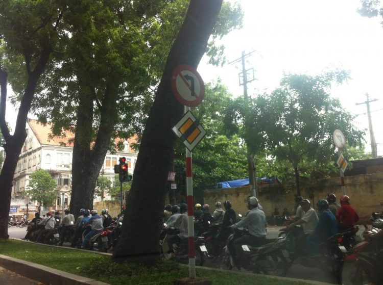

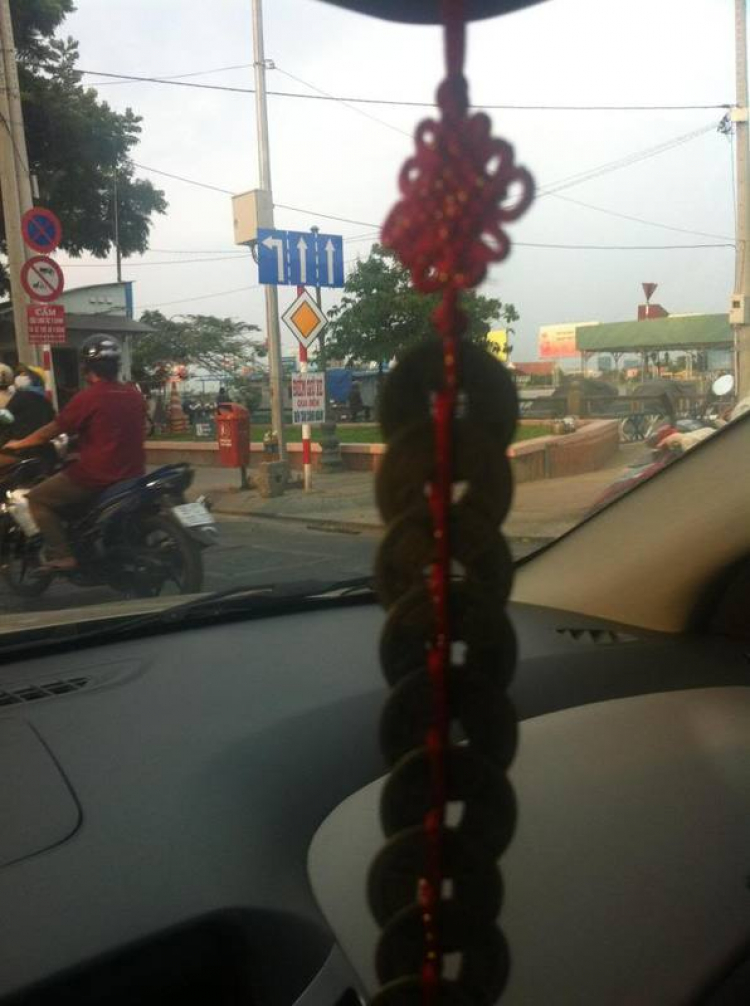

Đường TĐT đoạn từ chân cầu Khánh Hội đến hết Ba Son có cắm 2 biển như hình..
Biển báo lạ quá
Biển báo lạ quá
Tuy nhiên tại các giao lộ của TĐT với Đồng Khởi, chỗ tượgn Trần Hưng Đạo, giao với Ngô Văn Năm không thấy cắm nhắc lại biển ưu tiên. Bác chánh căm như vậy có hợp lý không các bác?

Biển này chỉ cắm ở đầu đường (bắt đầu đường ưu tiên) và cuối đường (kết thúc đường ưu tiên) thôi bác ơi.

xichlonuoc nói:
(401 và 402)
mục đích của Biển báo 401 và 402 là báo cho lái xe biết phải nhường đường hay không ở giao lộ phía trước, vì vậy chỉ cắm trước khi vào giao lộ (1 khoảng cách cần thiết đủ kịp ứng xử), không nhắc lại sau giao lộ . giả sử sau giao lộ là đoạn đường dài không giao cắt thì đâu cần biết ưu tiên hay không? không nên hiểu như BB cấm dừng, cấm đỗ...vv mà phải nhắc lại
