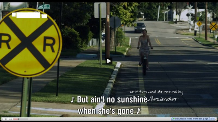

Biển cấm lùi xe ở nước ngoài.
Các bác nào sống ở nước ngoài, cho em hỏi phải bảng này là cấm lùi xe phải không?
[Hình ảnh được em trích từ phim: LIFTED]
Nếu đúng thế thì tại sao Việt Nam không đưa kiểu biển báo này vào QC41 để dễ cho anh em lái xe phải không nào?

A Highway-Rail Grade Crossing Advance Warning sign shall be used on each highway in advance of every highway-rail grade crossing except in the following circumstances:
A. On an approach to a highway-rail grade crossing from a T-intersection with a parallel highway, if the distance from the edge of the track to the edge of the parallel roadway is less than 30 m (100 ft), and signs are used on both approaches of the parallel highway; or
B. On low-volume, low-speed highways crossing minor spurs or other tracks that are infrequently used and are flagged by train crews; or
C. In business districts where active highway-rail grade crossing traffic control devices are in use; or
D. Where physical conditions do not permit even a partially effective display of the sign.

nhìn sơ sơ trong hình ít nhất là 6 cái biển báo.. vậy mà bác bảo ít !?

Bảng báo đường sắp sửa giao với đường rày xe lửa.
Đồng ý.
RRX = [BCOLOR=#ffffff]r[/BCOLOR]ailroad crossing; màu vàng/cam = cẩn thận hay chú ý!
Tên gọi của biển báo trên trong tiếng Anh = Railroad Crossing Ahead (Lưu ý: Phía trước có đường rày!)
Hình như mình chưa bao giờ thấy biển cấm lùi ở Bắc Mỹ cả.

À, nhìn kỹ nữa thì thấy báo hiệu đường ray xe lửa...thanks bác chủ đã khai sáng cho em.
