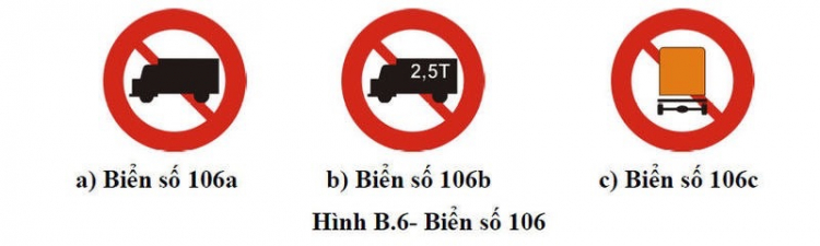

Em nhờ các Bác cho em lời giả thích chính xác ( có nguồn tin cậy kèm theo càng tốt) , em nhức đầu lắm rồi. Cám ơn tất cả !

B.6 Biển số 106(a,b) "Cấm t tải" và Biển số 106c "Cấm xe chở hàng nguy hiểm”
a) Để báo đường cấm tất cả các loại ôtô chở hàng có trọng tải từ 1,5 tấn trở lên trừ các xe được ưu tiên theo quy định, phải đặt biển số 106a "Cấm ôtô tải". Biển có hiệu lực cấm đối với cả máy kéo và các xe máy chuyên dùng đi vào đoạn đường đặt biển
b) Nếu trên biển quy định trọng tải - trọng lượng xe cộng hàng (chữ số tấn ghi bằng màu trắng trên hình vẽ xe) thì chỉ cấm những ôtô có tổng trọng lượng (trọng lượng xe cộng hàng) vượt quá con số đã quy định trên biển phải đặt biển số 106b. Biển có hiệu lực cấm đối với cả máy kéo và các xe máy chuyên dùng đi vào đoạn đường đặt biển.
c) Để báo đường cấm các xe chở hàng nguy hiểm, phải đặt biển 106c
Nguồn: quy chuẩn đường bộ VN 41-2012 BGTVT
Vậy em hỏi Bác xíu,Bác đã thực tế chạy xe tải chưa,hoặc nhà có xe Tải.?
A)Đèo Prenn cắm biển 106a ,không có chiêc tải nào chạy vào cả,toàn đi đèo Mimosa,hôm trước em đi xe tải trọng theo sdk là 1490 kg,em định đi vào theo qc41 ,nhưng ngại đường xa kiên cáo mệt. Nên đứng chờ khoãng 60 phút ,thấy tải lớn bé gì cũng né cả.
B) Vậy mình đi ntheo luật hay theo Quy chuẩn,em nhớ luật thì biển 106a là cấm xe có tổng tải trọng trên 3t5,cũng theo quy chuẩn thì có kèm câu là ... Trọng lương xe và hàng( nếu có)...

Em không chạy xe tải và cũng không rõ cái "luật" mà "bác nhớ" về 3.5 T kia ở chỗ nào. Nếu văn bản nào ban hành sau thì có giá trị áp dụng. Xe bác đăng ký tải trọng 1490 kg thì dưới 1.5 T rồi nhưng nếu bác bị chứng minh là chở trên xe 1,5 T hoặc hơn thì "dính " lỗi chở quá tải".

Luật năm 2008 quy định biển 106 a là cấm xe có tổng tải trọng 3,5 t đó Bác.

Bác hỏi thừa quá.
A) Người ta không chạy vào là chuyện người ta, mình đúng cứ đi. Em chạy chiếc Su tổng tải 1950kg em toàn phi ầm ầm vào biển 106a, chả ai bắt. Biển đó cấm xe 1,5T trở lên (có tổng tải vào khoảng 3,5-3,6T trở lên)
B) Theo luật hay theo quy chuẩn thì như nhau.

A) vấn đề là sài gòn -đà lạt đi đèo prenn thì gần hơn mimosa ,vậy tất cả .....
B ) sao như nha được hả Bác? Luật 2008 em học là 3,5t ,bây giờ quy chuẩn là 1,5 t?
