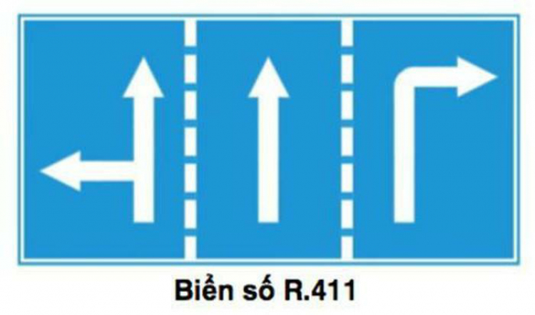

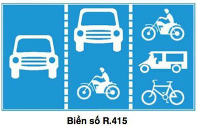

Từ biển gộp làn đường theo phương tiện R.415
Biển R415, nguồn gốc và lỗi vi phạm
khi sắp đến giao lộ sẽ có biển hiệu lệnh hướng đi trên mỗi làn đường phải theo R.411 mà bác.
