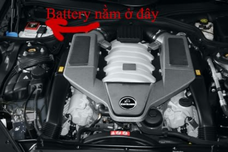

Mercedes C-class hay thiết kế duy nhất 1 bình ắc quy, và vị trí của nó là ở đây:

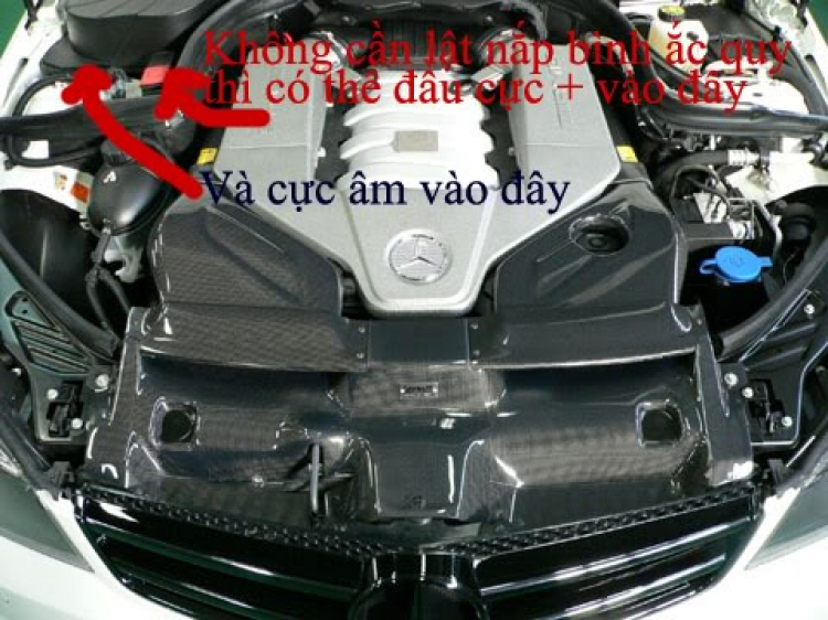

Nếu bạn không muốn lật tấm chắn ắc quy chứa lọc gió điều hòa lên, thì có thể đấu vào đây, vì ắc quy có đường đấu ra ngoài:
canadabuon nói:các bác giúp em , em tìm hoài ko thấy bình accu của xe C230 nó nằm đâu , em muốn nối dây sạc vào để câu vào bình xe khác bị chết máy .
