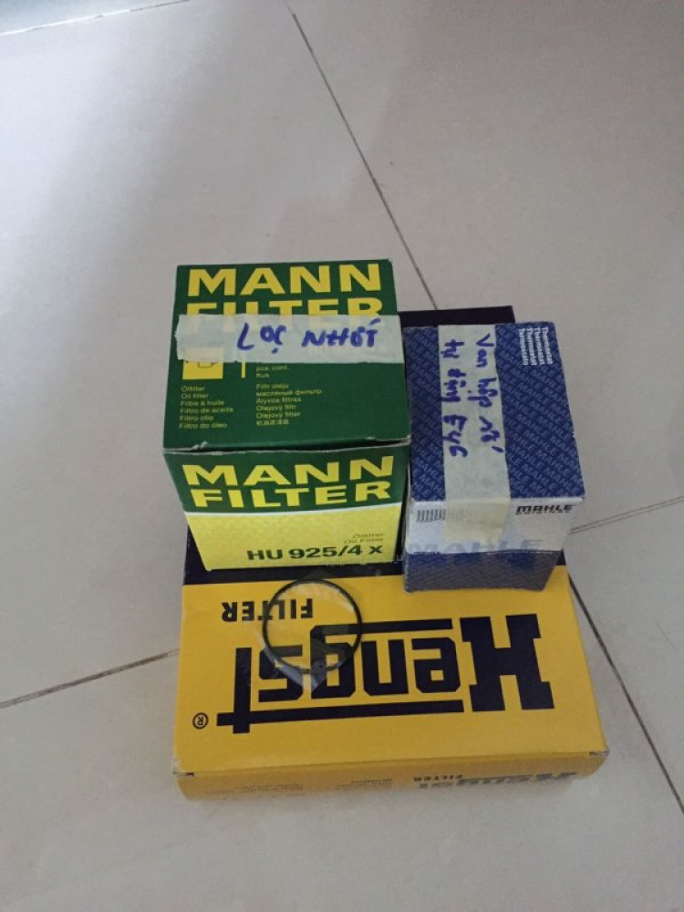

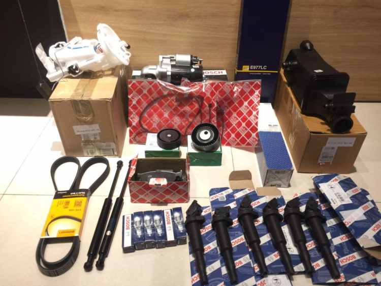

Được hôm rỗi tí việc, thay vài món "có khả năng nằm đường" trước: lọc các kiểu, curoa máy, cụm tăng, bơm xăng kèm lọc, bình nước phụ, bugi và mobin, củ đề, 2 cây ben trước (xe hiện tại đang xài "ben - tay" haha)
1 lần nữa cám ơn a Vinh @325iE46 đã nhiệt tình live support và ship tận gara giúp e

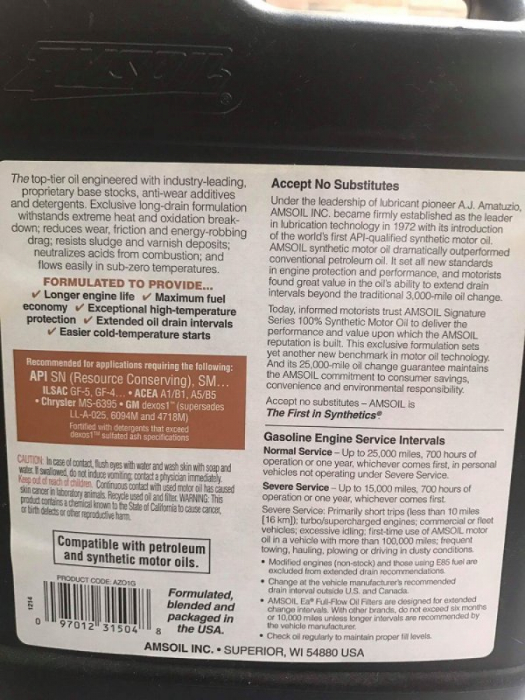

Thay luôn nhớt máy, có người bạn làm nhớt này nên ủng hộ dù độ nhớt chỉ 30, k ổn thì .. lại đổi

Tui nghi là bác đã đi vào con đường nghiện ngập rồiĐược hôm rỗi tí việc, thay vài món "có khả năng nằm đường" trước: lọc các kiểu, curoa máy, cụm tăng, bơm xăng kèm lọc, bình nước phụ, bugi và mobin, củ đề, 2 cây ben trước (xe hiện tại đang xài "ben - tay" haha)
Nhớt lạ quá mình ko biết, thường phải fully synthetic chứ, cảstrol, Mobil 1, penzoil ..
Cái này xe nào tầm tuổi này phải thay hết...
Nhớt ghi 100% synthetic ấyNhớt lạ quá mình ko biết, thường phải fully synthetic chứ, cảstrol, Mobil 1, penzoil ..

Thành thật khuyên anh em dùng nhớt cho đúng chuẩn LL01 của BMW, xe ở VN mau hỏng theo em thấy do chủ xài nhớt không đúng (kém) chất lượng hãng yêu cầu.
Có điều thứ 2 là bugi và bobin em cũng khuyên xài chính hãng (BMW genuine) nó chẳng mắc hơn bao nhiêu nhưng chất lượng bảo đảm hơn hàng OEM, đừng tiếc tiền cái này.
