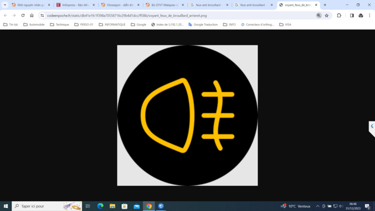

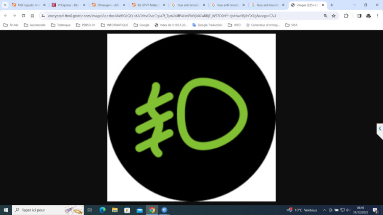

Vậy họ có chức năng
Dùng để làm gì ?
Nó có đầy đủ chức năng hết ,
Chắc bác nào cũng từng dính mưa cực lớn ở cao tốc rồi, vì thường cao tốc xung quanh trống trải nên mưa gió lớn hơn chỗ khác, sẽ biết là nếu chỉ bật mỗi đèn hậu thì ngoài 20m sẽ ko thấy.
Tôi không những mưa, sương mù , và có tuyết rơi nửa ....Vậy có bật warning hay không ? Dỉ nhiên là không
Vậy giờ đèn nào tốt nhất: halogen vàng, led trắng hay bi xenon nửa vàng nửa trắng?
Khó quá
Như trên, chỉ khác là đèn sau màu đỏ (mà rất sáng, hầu hết chỉ nằm một bên (phía ngoài) tuỳ vào lái bên trái hay phải
Lúc trước thì nó màu vàng (có lịch sữ thời WW2, để tránh máy bay địch phát hiện, các xe để màu vàng) sau nầy thì càng lúc càng bỏ màu vàng đi
Bác chỉ xem thử trên xe có ít nhất 1 chức năng đèn chống sương mù là đươc (sau). Và phía trước thì tuỳ tình trạng, và dĩ nhiên phù hợp với vận tốc.
