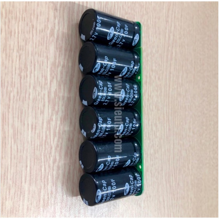

Bộ kích và kéo dài tuổi thọ Bình Ắc Qui dùng có ok không?
Em nghĩ nó thực chất là bộ tụ phụ trợ khi đề xe như trong hình thôi. Giảm dòng xả tối đa accu phải phóng ra > tăng tuổi thọ(chút ít), hoặc khi bình yếu thì bộ tụ vẫn đảm bảo đủ dòng đề xe dc làm mình k cảm nhận dc accu đã yếu thôi. Còn giảm nhiên liệu tiêu thụ thì bịp chắc rồi :p
