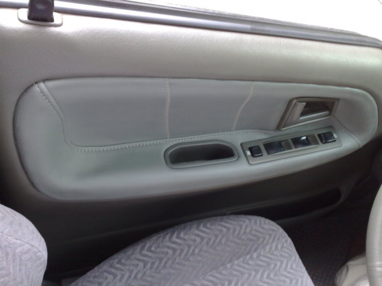

Báo cáo các bác,
Hôm qua em đã nhờ bác TÁM MAY NỆM ở An dương vương, địa chỉ tin cậy của nhiều anh em OS "xử lý" 4 cánh cửa em Vịt.
Yêu cầu là "ăn chắc mặc bền" nên bác Thái (con trai bác TÁM) đã xử lý bằng cách chọn loại giả da "ăn keo" tốt nhất, và may ghép nhiều miếng nhỏ để giảm sức căng bề mặt.
Kết quả như dưới đây, hy vọng nó sẽ bền chắc.
Cảm ơn các bác đã tư vấn, cảm ơn bác Thái và bác Mai Đỗ Trần (chuyên gia EMMA về CarAudio, kế bên bác Thái) đã đãi em 2 chầu cafe :D
