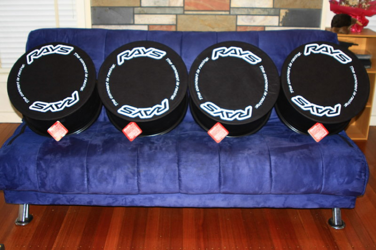

Đây là bộ mâm của hãng RAYS WHEELS, một hãng chuyên về mâm xe rất rất nổi tiếng của Nhật. Lúc ban đầu, em chỉ định chơi một bộ mâm bình thường mà thôi. Nhưng sau khi xem qua bộ mâm của hãng, thì thôi rồi, đúng là hao tài tốn của em cũng phải chơi một bộ, vì phải nói là nó quá đẹp.
RAYS WHEELS có nhiều kiểu mâm, nhưng kiểu mâm nổi tiếng nhất của hãng đó là VOLK RACING TE37.
Em gửi cho các bác xem một đoạn videoclip ngắn về quá trình làm ra bộ mâm này
Chỉ có một câu để nói về giá trị của bộ mâm này "tiền nào của nấy" :)
Bodykit cho honda civic 2010

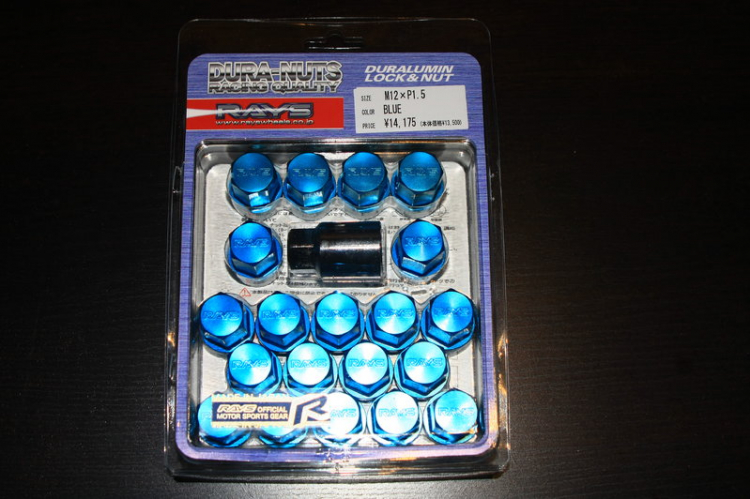

Mua được một bộ mâm đẹp thì phải đi kèm với bộ ốc mâm chính hãng, nhìn cho nó đồng bộ luôn. Bộ ốc mâm có nhiều màu, nhưng vì mâm của em, tem theo mâm là màu xanh nên em đặt hàng bộ ốc mâm màu xanh luôn, kể cả ống van xe cũng là màu xanh luôn. Mỗi mâm có 4 con ốc thường và một con ốc đặc biệt. Con ốc đặc biệt phải dùng khóa mở đặc biệt kèm theo mới mở được con ốc đó. Công dụng là chống mất cắp mâm xe ;-)

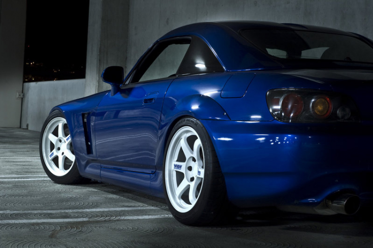

Khi chọn mâm offset cũng rất là quan trọng. Cùng một độ rộng của mâm, offset nó quyết định đến độ cong của cánh mâm. Cánh mâm càng cong thì mâm xe nhìn càng hầm hố.
Ví dụ: trên chiếc honda S2000 này, cùng một mâm 17 inch, cùng độ rộng mâm 9 inch, nhưng
mâm trước offset là +40
mâm sau offset là +22
các bác thấy là mâm sau có cánh mâm cong hơn mâm trước và nhìn hầm hố hơn.

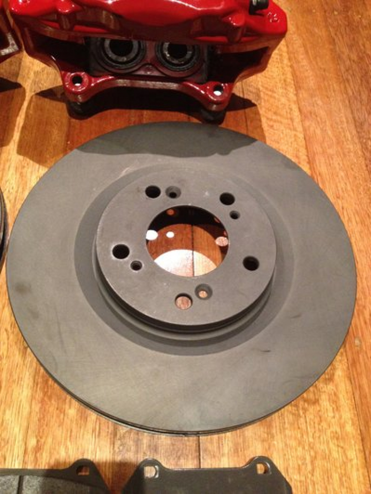

Sau một thời gian ngâm cứu, thế là em quyết định mua một bộ thắng Brembo cho em nó
bộ thắng này phải đi kèm với bộ đĩa của xe honda S2000. Bộ đĩa zin của xe civic không đi kèm với bộ thắng này được vì đường kính bộ đĩa zin civic nhỏ hơn

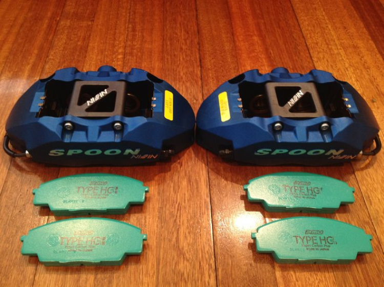

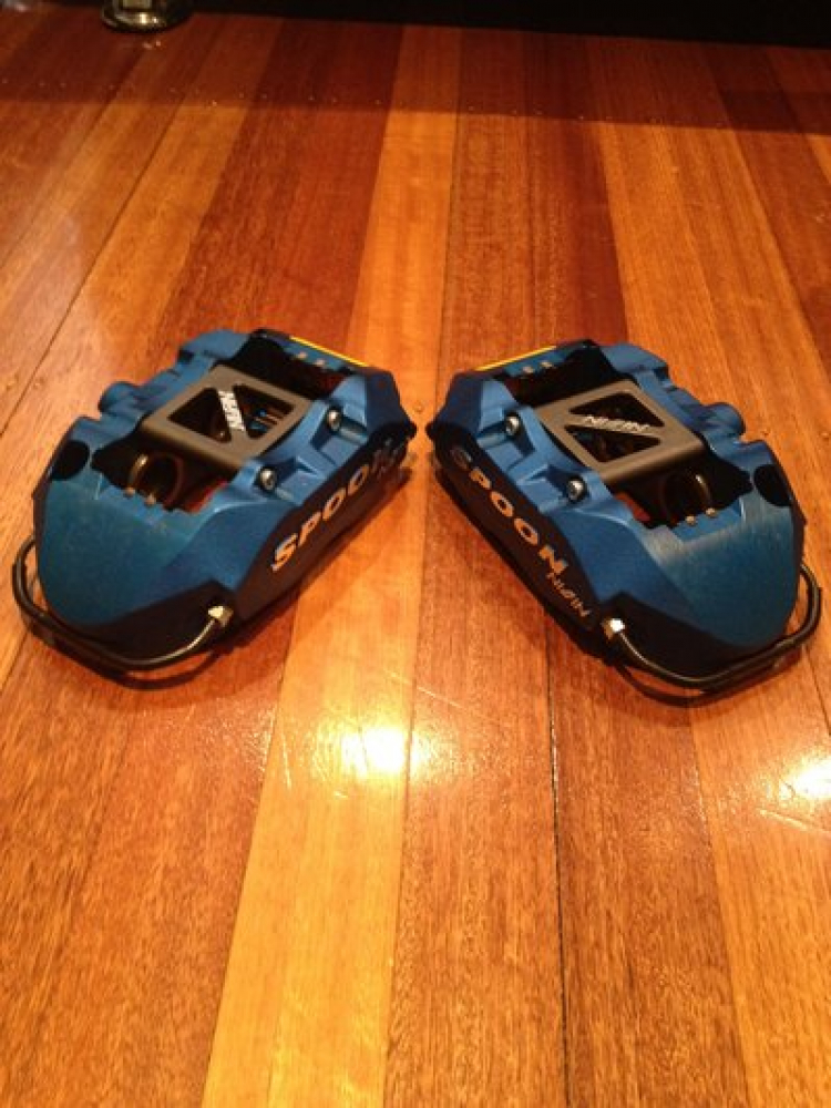

Sau khi mua được bộ thắng Brembo, suy đi tính lại mâm xe tem màu xanh, ốc màu xanh, van xe màu xanh, chơi bộ thắng màu đỏ, có vẻ như là không hợp cho lắm. Thế là em lại mày mò tìm bộ thắng nào đó có màu xanh cho nó hợp.
Cuối cùng cũng có
Chơi được bộ thắng thì thay luôn bộ má thắng mới cho nó hợp luôn. Sẵn thay trước thì thay sau luôn
Má phanh trước PROJECT MU HC+
Má phanh sau PROJECT MU BSPEC
Bộ thắng trước

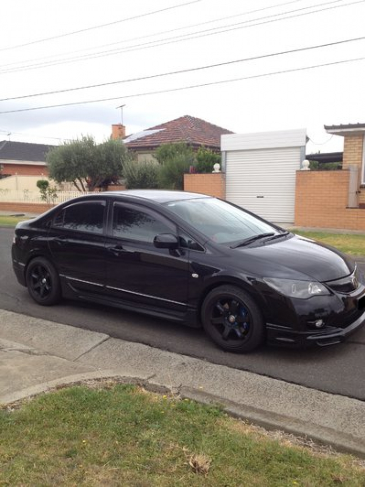

Cuối cùng sau vài tháng đợi chờ, nghiên cứu, tìm tòi, ngắm tới ngắm lui, em có một bộ như này đây :)
Ước muốn của em cuối cùng cũng thành công
Cảm giác lái khi có một bộ mâm mới và bộ thắng mới. Xe chạy dằn hơn so với mâm cũ, nhưng chân thắng thì phải nói là quá tuyệt vời. Khác biệt rõ rệt so với thắng zin của hãng. Thắng rất êm và rất là chắc chắn. Có một kinh nghiệm em muốn chia sẻ với các bác khi độ thắng, đặc biệt là về má phanh. Lần đầu tiên em đặt bộ má phanh TYPE HC+, là má phanh chuyên dùng để đua xe. Mình cứ nghĩ rằng chạy bình thường, dùng má phanh xe đua thì hy vọng nó tốt hơn. Nhưng thật sự thì dùng má phanh xe đua, khi bác đạp thắng thì sẽ rất là gắt. Khi mới lắp về, em thấy nó gắt quá, nghĩ là thắng có vấn đề. Điện thoại hỏi tụi thợ thì họ bảo rằng vì em dùng má phanh xe đua nên nó là như vậy. Cuối cùng em phải mua một bộ má phanh khác TYPE NS, chuyên dùng cho chạy bình thường, thì cảm giác thắng là trên cả tuyệt vời. Êm và chắc chắn
