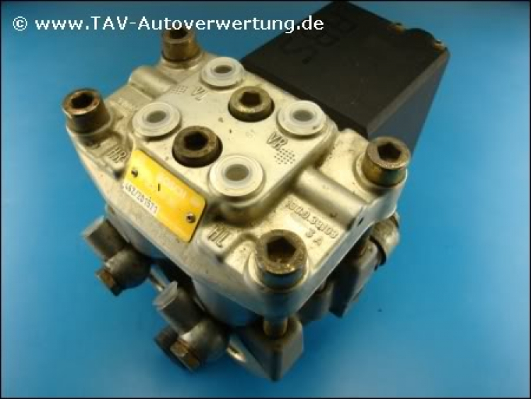

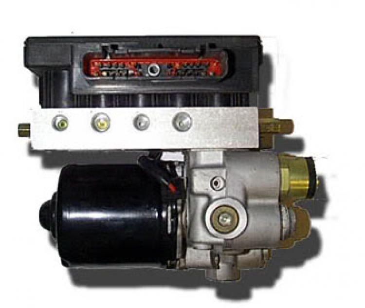

Kiếm đâu đó đi , vài kiểu bơm ABS đây bác tham khảo :
Cảm ơn bác Der Fahrer, em đã xem lại rồi, em sờ bên dưới còn cái trụ tròn tròn có cả dây điện vào nữa chắc chắn là cái bơm rồi. Em đi 50k km rồi nhưng chưa sờ đến bộ phận này bao giờ. Quả là không biết lên đây hỏi thế nào cũng được toại nguyện.
