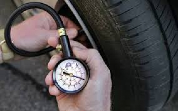

Lốp cũ bơm căng quá bị nổ cũng dễ hiểu, trước đây ở Phú Yên cũng đã có vụ nổ khi đang bơm lốp xe làm chết người. Trên 4R mình thấy các anh em nhắc nhau chăm sóc xe rất kỹ nên chuyện này chắc không thể xảy ra.
Chỉ có điều cần lưu ý chuyện bơm lốp xe khi đi đường xa. Có lần xe bị cán đinh vào gara ở Phan Rang-Tháp Chàm vá xong đi thấy tay lái không ổn định, đường xá cảm thấy xóc hơn. Tấp lề mang đồng hồ kiểm tra thấy áp suất bánh xe vừa vá lên tới 3,7 (quy định 2,1kgf/cm2). Xả hơi xong đi lại bình thường. Trường hợp này nhiều người bị rồi nên khi đi xa theo mình cần trang bị chiếc đồng hồ đo áp suất lốp và nếu phải bơm vá ở gara dọc đường thì phải kiểm tra trước khi tiếp tục hành trình.
Bơm lốp xe
Đôi điều chia sẻ mong góp ích cho những ae chưa gặp trường hợp như mình đã gặp.
