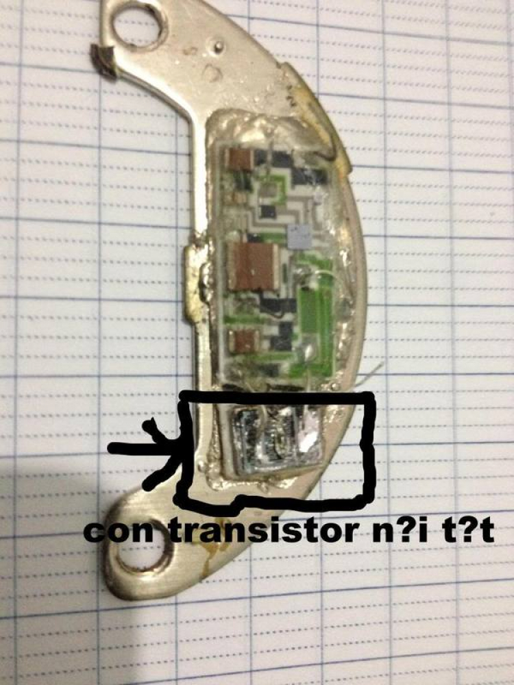

em đang chạy cao tốc tự nhiên máy ngưng hoạt động , em tấp vô lề kiểm tra xăng tốt , mất lửa tại chổ này
Các bác chỉ giúp e con delco của xe mazda
alo cứu hộ sau 3 tiếng cũng lôi em nó về tới nhà , hôm sau tiếp tục em yêu khoa học
tiếp tục
mạch điện tử trong delco bị cháy ,Các bác chỉ giúp e có chổ nào bán mạch độ chế thay thế cho nó kg ạ, mua nguyên cái tầm 1 triệu , phải đi sài gòn mới có. nhờ các bác tư vấn ạ

dạ 1 củ 2 bác ạ , em tìm thay cái cũ hết 7 xị , chưa rõ nguyên nhân chết ic , do canh chỉnh sai phần nào dẫn đến chết ic , trước đó em vệ sinh lọc gió và thay dây phin . mong các bác tư vấn ạ

xe này đời 1982-88 mới có cuc Delco lò xo lửa sớm kiểu này

chế ic đánh lửa ra ngoài cũng đc.e làm xuốt mà
bác cho em SDT nhé có sơ đồ hướng dẫn càng tốt ạ , chờ tin bác
