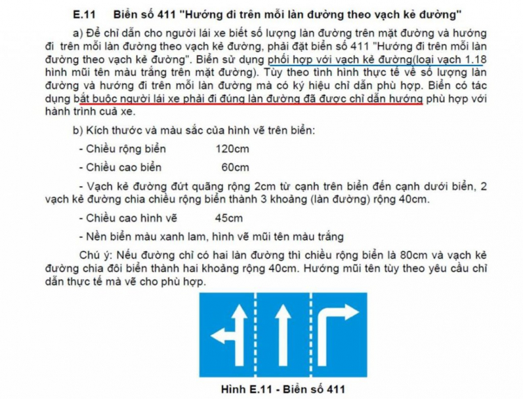

412 và 411 vẫn như cũ vì mức độ xử lỗi: 412 lỗi sai làn vì sai làn phương tiện và 411 vẫn là lỗi vi phạm biển báo vạnh chỉ đường. Khác sau ở 411 của 2016 và 2012 ở chỗ 2012 là biển hướng dẫn, nó phải kèm với mũi tên 118 mới có hiệu lực, khi qua biển 411 vì nó là biển hướng dẫn nên chưa phạt được, khi có mũi tên mới cấn thực hiện ( khi đó rẽ phải bậ xin nhan). Còn biển 411 của 2016 là biển hiệu lệnhnên qua biển 411 anh phải thực hiện ngay hướng đi của mình và ae không còn cãi với Xxx là biển huớ g dẫn được. Qua biển này nếu vào huớng thì thẳng phải chuyển làn vào làn theo mũi tên qui định. Có nghĩa là phải bật xi nhan để chuyển vào làn đó. Nếu anh chưa chuyển vào (do lý do chưa an toàn luật qui định khi chuyển làn) thì mở xi nhan để báo chuyển làn và sẽ chuyển khi dk an toàn cho phép. Đương nhiên là khi còn vạnh đứt chứ đến khi có vạnh liền là thua. Tóm lại lỗi xử giống nhau như g khác nhau là 2016 hiệu lực của 411 ngay sau khi qua biển vì là biển hiệu lệnh kh còn là biển hướng dẫn.

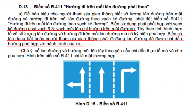

QC 41/2016 thì biển R 411 phải đi kèm với vạch 9.3, là tên gọi mới cùa vạch 1.18. Nên ko có gì khác.

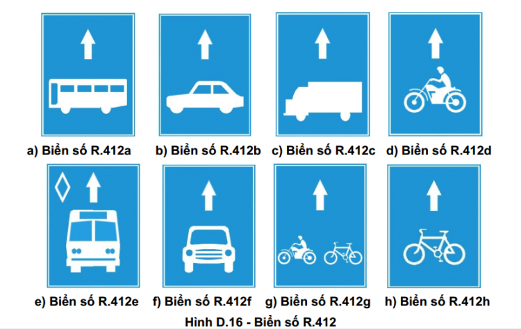

Biển R 412 theo QC mới là biển dành cho từng loại PT.
BiểnR 415 (tương đương biển 412 cũ) là biển gộp của các biển R 412.

em nghĩ 411 này sẽ có tranh cãi.. vì em nó được lọt vào biển hiệu lệnh và qc còn áp thêm dòng cuồi gạch đỏ :(

QC 2012 cũng có dòng cuối này rồi mà bác@ngotpro
Cho nên QC 2016 đưa 411 vào nhóm biển hiệu lệnh thì chỉ khác là bắt buột tuân theo ==> sẽ dễ phạt hơn là biển chỉ dẫn.
Nội dung vi phạm không thay đổi, cũng là vi phạm biển báo, vạch kẻ đường thôi.

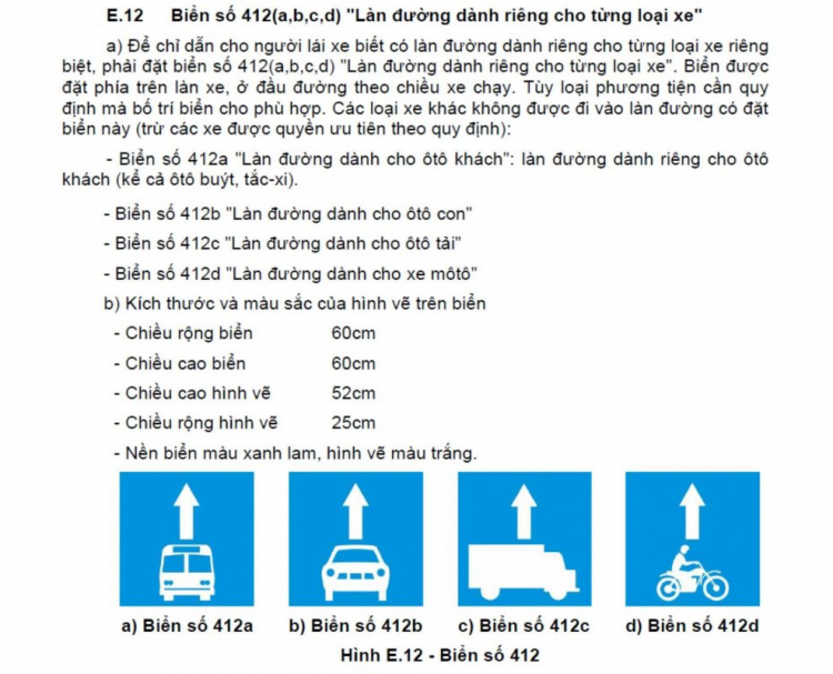

Biển 412 theo QC 2012 cũng là biển dành riêng cho từng loại phương tiện mừ?
QC mới thì có thêm biển gộp R415

QC 2016 thì cũng không thay đổi gì về nội dung R 411 giống 411 (QC2012), và R412 a,b,c... giống 412 a,b,c... (QC2012), chỉ có chính thức hợp thức hóa biển gộp 412 thành biển gộp R415
==> nội dung không thay đổi nên cũng vẫn phạt như cũ thôi.
