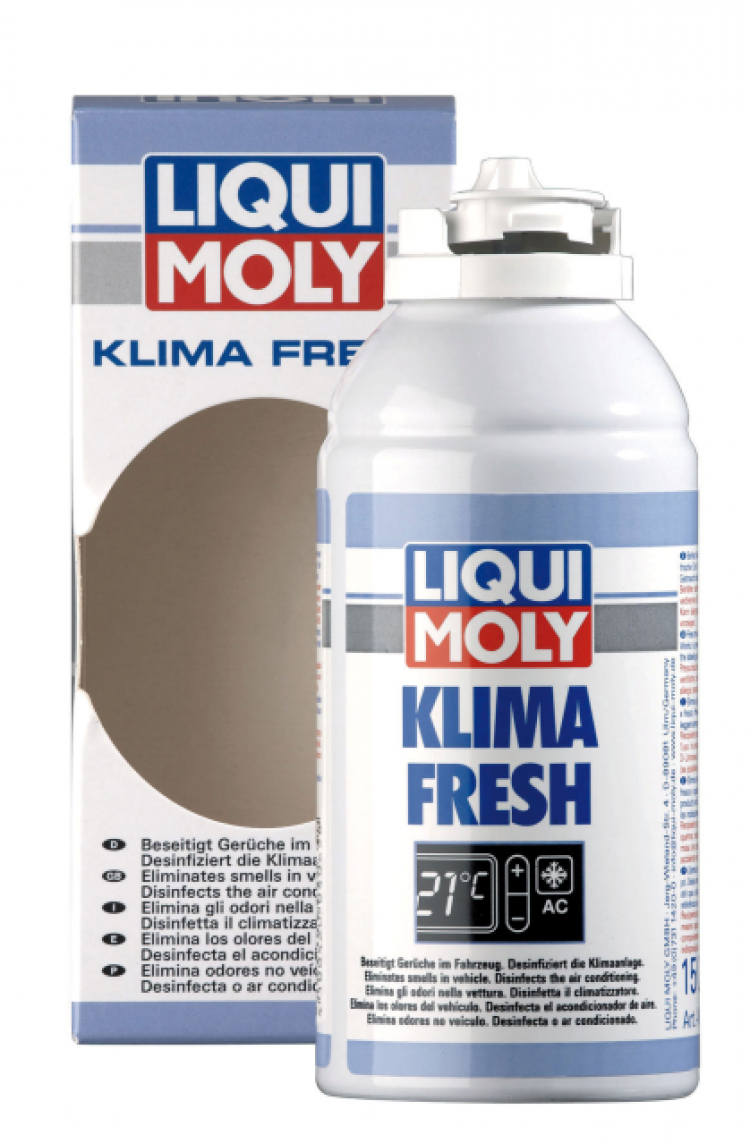

VỆ SINH MÁY LẠNH + KHỬ MÙI
KLIMA FRESH
Tính chất
Dùng khử mùi hôi trong xe do khói thuốc, mồ hôi… và tiêu diệt vi khuẩn trong giàn lạnh. Mang lại không khí trong lành, cải thiện hệ thống Lạnh. Khống cần tháo lắp phức tạp.
Công dụng:
Dùng khử mùi nhanh và vệ sinh giàn lạnh. Thích hợp cho chủ xe.
Cách dùng:
Tắt máy lạnh, mở chế độ sưởi ở mức cao để làm khô giàn lạnh trong 10 Phút. Khởi động máy, tắt máy lạnh nhưng để ở chế độ ‘’cold’’, mở chế độ Lấy gió trong và hướng gió xuống sàn xe. Mở nắp chai, đặt dưới ghế Trước, sau đó ấn nút để tự xịt đến khi hết và để 10 phút. Mở lại để chế độ sưởi trong 10 phút . Sau đó mở cửa xe để thông hơi
Bác thử loại này xem
KLIMA FRESH
Tính chất
Công dụng:
Cách dùng:
