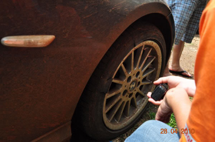

- Còn việc an toàn cũa thành vỏ mỏng, ở điều kiện đường xá tốt: vỏ mỏng giải quyết được khâu thẩm mỹ. Ở điều kiện đường xá VN, chỉ cần cán viên đá nhỏ là làm hỏng thành vỏ, thậm chí bể mâm .... em đã post ít nhất 4 hình vỏ xe mỏng bị cấn đá làm hỏng vỏ trong khi các xe khác không bị gì. Tập trung vào vỏ của các xe xin Bim, Mer ... ( Xe của mimo bị cán đá hỏng cả 2 vỏ trong 1 ngày ...
Các bác kiểm tra xem có đúng không nhé
Hình vỏ thành mỏng đây các bác. Runflat luôn nhưng đụng nhẹ tí là tèo liền 1 phát 2 nhát ... hì hì
