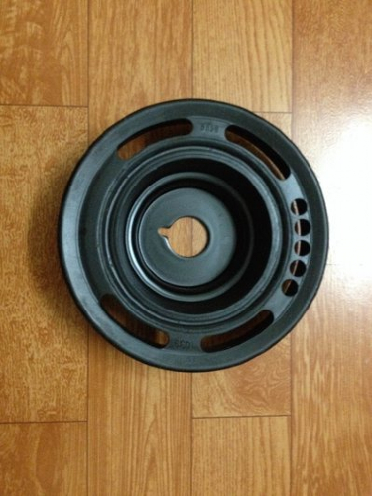

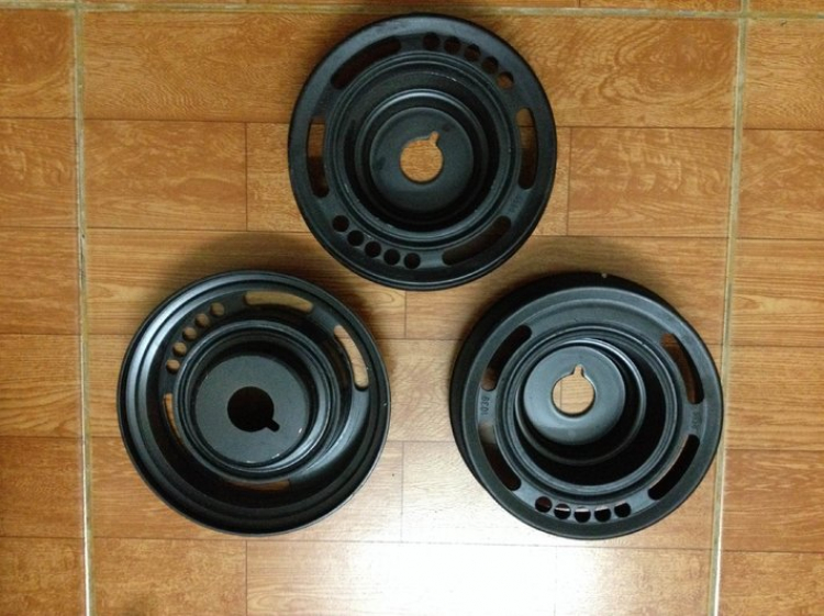

hihi, sẳn PR cho a Ngầu luôn. em mới mua cái puly cốt mày xe mazda 6 của em, nó to và năng lắm.
cái này thì nhìn nhỏ hơn và không chi tiết bằng.
Bác liên hệ A Ngầu 69 Phó Đức Chính Q1, ĐT 0908019419. em thấy mòn gì phụ tùng máy cũng có, ko có thì ảnh đặt cho bác, 2-3 ngày lấy mà không phải đặt tiền cọc, mua rồi ko dùng trả lại như thường, bán cho người mua cũng như bán cho thợ sửa chữa, ko phân biệt (em thích cái này nè). Vài dòng nhận xét của em khi mua hàng
