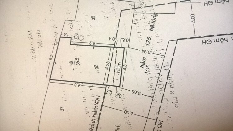

các bác giúp em cho xe vào nhà với
nhà em hình dạng và kích thước dư này, em định cho con morning vào liệu có lọt không a? Chỗ 4.3m là cổng, em định làm 4 cánh xếp, chỗ 4.28m là cửa nhà, em làm cửa kéo. Kụ thiết kế sư khăng khăng là xe khong vào được, em áng chừng thì lọt. Các bác góp ý giúp với ạ. quên mất hướng đi vào là từ dưới lên ạ (phía hẻm 6m ấy)

Không hiểu bản vẽ của bác lắm. 6m là từ đâu tới đâu? Hiên chắc là trên lầu thôi đúng không bác? Độ rộng hẻm từ cửa nhà bác tới nhà đối diện là bao nhiêu? Bác nên khảo sát thực tế chứ đừng dựa vào bản vẻ thôi nghen bác vì mặc dù hẻm qui hoạch 6m nhưng có thể mỗi nhà lấn ra, chưa kể buôn bán, để xe thì có khi xe máy đi còn khó nữa.

nếu đúng chổ 4.28 là cửa nhà, chổ 3.65 + 0.8 + 0.7 không có tường rào ...
bác chịu khó ......
khi về thì de xe vào hẻm ... rồi de vào nhà luôn ...

dạ nhà em đang ở, giờ đập đi xây mới.
chỗ 4.28 là cửa nhà em, em làm cửa kéo.
chỗ 4.30 là cổng nhà và hàng rào, em sẽ đập bỏ và làm cửa xếp 4 cánh hết toàn bộ.
Hiện nay Innova vào tận cổng nhà em, vẫn còn chỗ cho 1 xe gắn máy chạy thoải mái.
Hướng đi vào là từ phía hẻm 6m.
Xe tải nhỏ của mấy cửa hàng VLXD chạy tút lút từ ngoài chạy vào phía hẻm 4m luôn.
