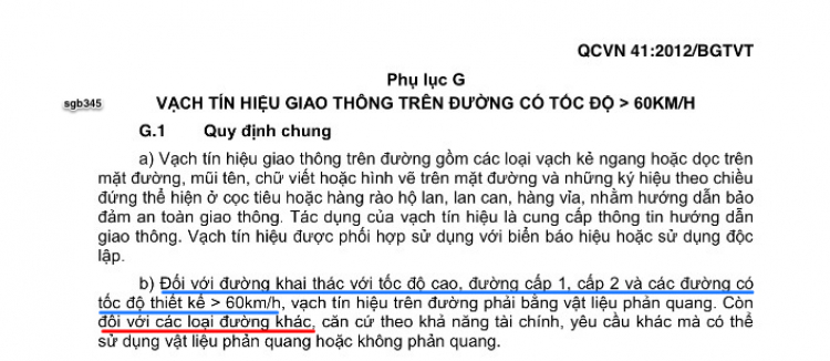

Xin trao đổi cùng các bác quan điểm cá nhân mình về vạch số 35 này, như sau:
1- Vạch số 35 này, như tên gọi của nó, chỉ là "Vạch cấm thay đổi làn xe".
Khác với những vạch liền khác bị luật cấm đè lên thì đều có ghi rõ "cấm đè lên vạch" (ví dụ vạch số 1.1), vạch số 35 này không hề quy định "cấm đè lên vạch"
---> suy ra: Luật không cấm xe đè lên vạch 35, luật chỉ cấm xe vượt qua vạch để chuyển làn hoặc để vượt xe.
2- Vạch số 35 này nằm trong Phụ lục G, được kẻ trên đường có vận tốc >60 km/h.
Cụm từ "vận tốc >60km/h" ở đây không phải là vận tốc thiết kế >60km/h (xin xem giải thích ở dưới).
3- Việt nam có 2 loại Quy chuẩn thiết kế đường hoàn toàn khác nhau: Đường giao thông (nằm ngoài đô thị, do Bộ gtvt quy định tiêu chuẩn thiết kế) và Đường đô thị (nằm trong khu vực thành phố, thị xã, thị trấn, do Bộ Xây dựng quy định tiêu chuẩn thiết kế).
Tại VN, ngoại trừ một số rất ít đường trong đô thị là cao tốc (ví dụ, đường cao tốc trên cao ở HN, không có giao cắt) có tốc độ thiết kế >60km/h, hầu hết các đường đô thị dưới đất đều có giao cắt, mức thiết kế không quá 60 km/h, vận tốc xe chạy không quá 60km/h, phải áp dụng các loại vạch nêu trong Phụ lục H.
---> suy ra kẻ vạch số 35 của Phụ lục G trên đường đô thị, nơi tốc độ xe chạy ≤60km/h, là sai luật, không có hiệu lực pháp lí để thi hành.

Tốc độ ≤60km/h, 60 km/h ghi tại tiêu đề Phụ lục G, H của QC41 không phải là "tốc độ thiết kế" của đường, vì 4 lí do sau:
1- Trong nội dung của QC41 không có chỗ nào nói cụ thể tốc độ ≤60 km/h, >60km/h đó là tốc độ thiết kế
---> ta không thể tự tiện suy diễn tốc độ đó là tốc độ thiết kế.
2- Câu "tốc độ ≥60 km/h" có nghĩa rộng hơn câu "tốc độ thiết kế ≥60 km/h"
Tại Mục b Phần G.1 của Phụ lục G của QC41 có nêu "đối với đường khai thác với tốc độ cao, đường cấp 1, cấp 2, đường có tốc độ thiết kế >60km/h thì dùng vạch tín hiệu phản quang. Còn với các loại đường khác (tức là đường không phải khai thác với tốc độ cao, cấp 1, cấp 2, không phải đường có tốc độ thiết kế >60km/h) có thể dùng vật liệu phản quang hoặc không phản quang. (Xem hình #1).
---> suy ra, dòng chữ "tốc độ >60km/h" nêu trong tiêu đề Phụ lục G có nghĩa rộng hơn nhiều, hoàn toàn không đồng nghĩa với dòng chữ "tốc độ thiết kế >60km/h".

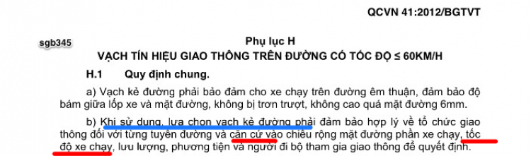

3- Luật chính thức dùng cụm từ "tốc độ xe chạy":
Trong Mục b, phần H.1, Phụ lục H của QC41 có ghi "Khi sử dụng, lựa chọn vạch kẻ đường phải đảm bảo hợp lý về tổ chức giao thông đối với từng tuyến đường và căn cứ vào ... tốc độ xe chạy, ..." (xem hình #2)
---> Luật quy định việc kẻ vạch phải căn cứ vào "tốc độ xe chạy", không phải căn cứ vào "tốc độ thiết kế" (ít nhất luật đã có quy định cụ thể như vậy cho các đoạn đường có tốc độ ≤60 km/h)

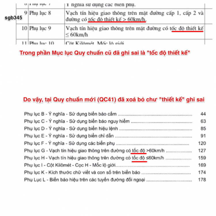

4- Chữ "tốc độ thiết kế" dùng sai đã bị gạch bỏ khỏi luật:
- Trong Điều lệ Báo hiệu đường bộ cũ nay đã hết hiệu lực (TCN 237-01) đã không có chỗ nào nói cụ thể tốc độ ≤60 km/h, >60km/h đó là tốc độ thiết kế ---> tốc độ đó chưa từng được xem là tốc độ thiết kế.
- tuy nhiên, cũng trong Điều lệ BHĐB cũ nêu trên, trong phần Mục lục, đã từng có lỗi đánh máy sai là "...tốc độ thiết kế ≤60 km/h", "...tốc độ thiết kế >60km/h".
- Sang Điều lệ mới là QC41 chỗ đánh máy sai đó đã được xoá bỏ, không còn 2 chữ "thiết kế" nữa. (xem hình #3)
---> có thể khẳng định tốc độ ≤60 km/h, tốc độ >60km/h ghi trên tiêu đề Phụ lục G, H không phải là tốc độ thiết kế, nên trong QC hiện hành đã phải sửa, bỏ đi 2 chữ "thiết kế" đó.
Hình #1
Hình #2
Hình #3
