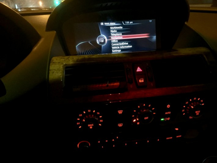

Xe bác là pre LCI ah,nếu nbt giá đắt quá thì bác nghiên cứu lắp thêm interface để giao tiếp với các thiết bị khác như đầu phát HD +ổ cứng rời,có thể tích hợp lun camera trc sau và hông. E thấy bạn e đã làm và khá good đó bác.
Tuy nhiên nếu rủng rỉnh tí thì e thấy nbt vẫn là #1,kế đến là dynavin hoặc avin.
NBT trên E6x ( đúng là giá rát thật ).
