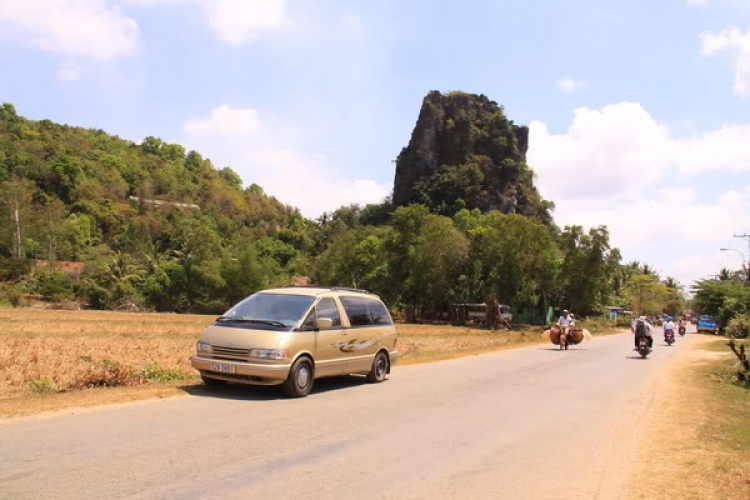

Cách nay đúng 3 năm, vào đầu năm 2010 em cũng bị nằm đường trong chuyến đi Hà Tiên với em Previa đầu tay. Đây cũng là lần nằm đường duy nhất của các em Previa mà em đã sở hữu, khoảng 6/7 em. Do đó em thấy Previa là dòng xe rất tin cậy nếu được bảo dưỡng tốt
Nguyên nhân: kẹt phà Cần Thơ 2 tiếng đồng hồ giữa trưa nắng gắt, xe em lại dừng nhưng để máy lạnh cho 2 nhóc ngủ, dừng ngay sau xe khách, ống bô nó xỉa ngay két nước. Xe bị sôi nước, thổi ron culat, em châm nước chạy tạm lại cây xăng thì bể ống luôn.
Kết quả: kêu cứu hộ kéo về SG thay ron và ống
Kinh nghiệm: kiểm tra két nước, ống, quạt là việc đầu tiên em làm khi mua xe cũ!
