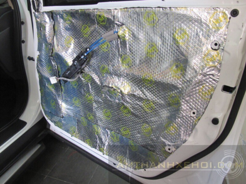

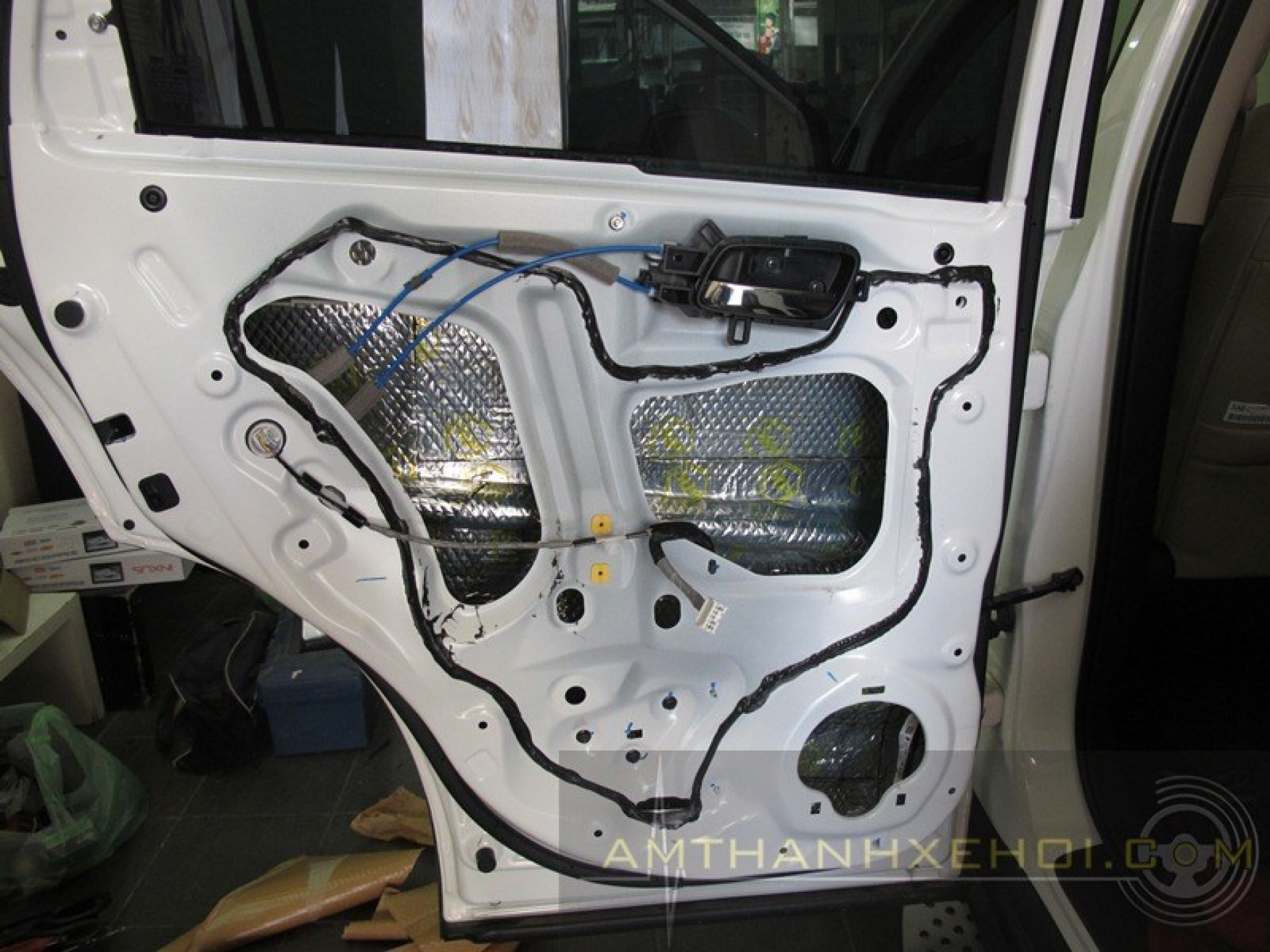

Sau khi cách âm ở hãng hơn 11 triệu gồm sàn và 4 cửa, bác chủ xe đến em làm âm thanh và thấy em đang làm cách âm cho chiếc Sorento và hỏi, làm có hiệu quả ko? sao anh làm mà ko thấy cải thiện gì cả? Và bên em mỏ cửa ra kiểm tra thì...
Vì lo chém gió nên em quên chụp lúc tháo cửa ra, các bác xem tạm.
Lớp ngoài hoàn toàn ko dán, lớp bên trong thì chỉ dán loa ngoe vài miếng (chỗ em lọt ra còn dính đen đen) nên hoàn toàn ko hiệu quả là vậy

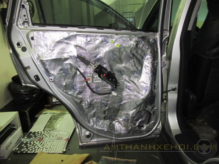

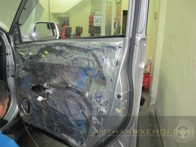

dạo này lo kiếm cơm quên chụp và post hình các bác tham khảo.

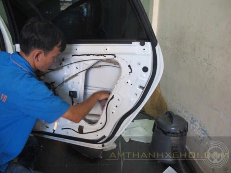

Hôm bữa làm cho 1 chiếc Grandis với sàn và 4 cửa, lo 8 nên chụp ko chi tiết các bác xem qua ah
Công việc đầu tiên của cách âm là hút bụi
Cách âm cho xe hơi - Giảm ồn và cải thiện âm thanh
Và vệ sinh phần sẽ dán cách âm lên

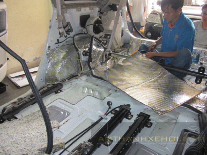

Dán vật liệu cách âm lên sàn xe và 4 cửa

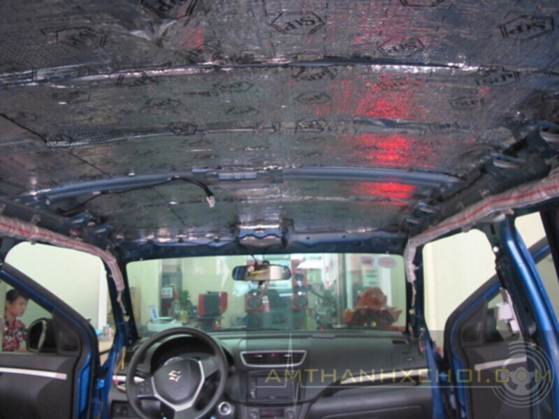

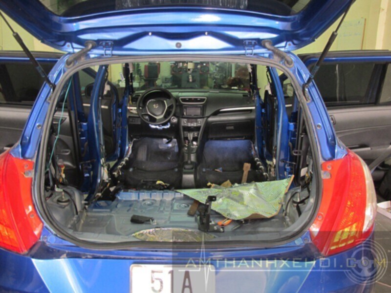

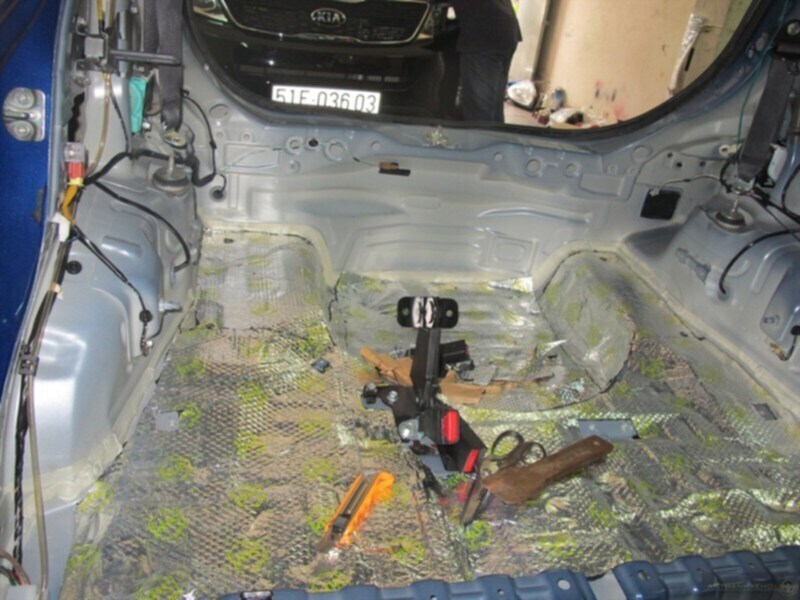

Tuần vừa rồi hoàn thiện bé hạt tiêu Suzuki Swift với Sàn, cửa và trần với STP của Nga
Vài hình các bác tham khảo ah
Trần...đang thi công
Và hoàn thiện

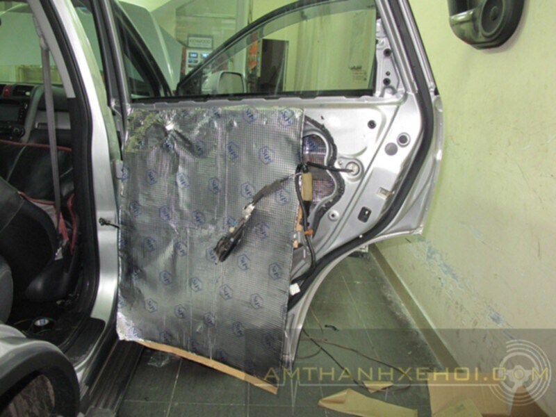

Thi công sàn
Rồi cửa
