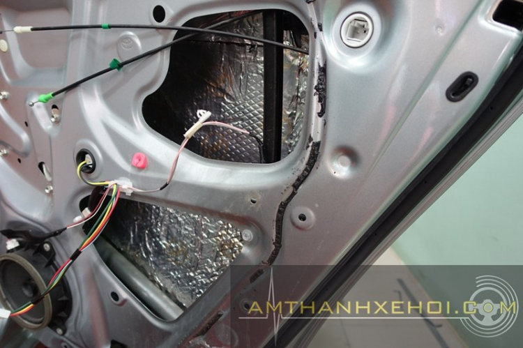

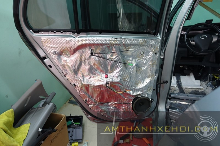

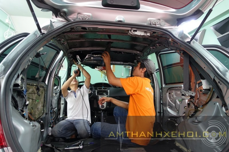

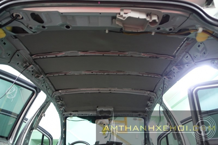

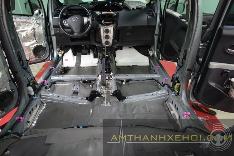

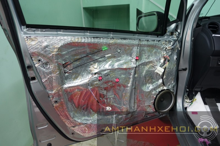

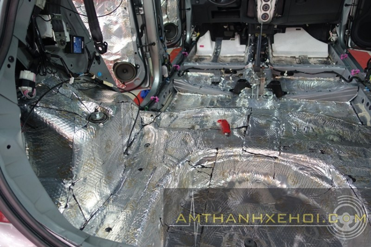

Vừa rồi em mới thi công cách âm cho nguyên chiếc Yaris 2008, có vài hình ảnh post lên các bác tham khảo ah.

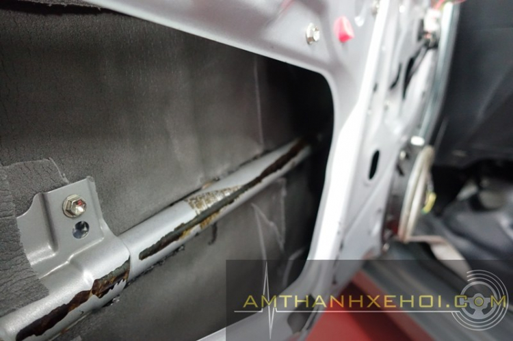

Vấn đề là chủ xe đã thi công cách âm với vật liệu không rõ nguồn gốc nên có mùi khá khó chịu. Sau đó đến em thi công lột ra toàn bộ và dán lên vật liệu STP .
Cửa 3 lớp: 2 cách âm và 1 tiêu âm.

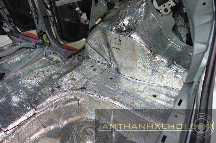

Sàn và trần 2 lớp: 1 cách âm và 1 tiêu âm.
Vài hình ảnh lột cách âm cũ
So với STP

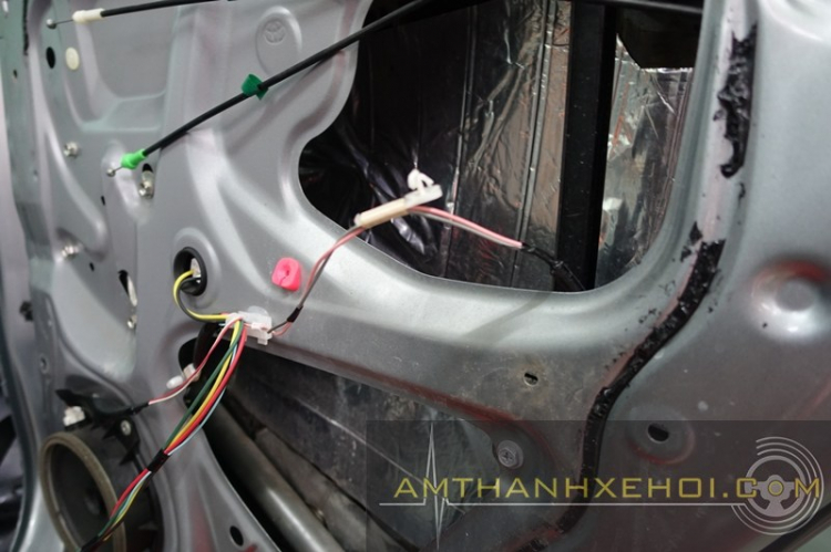

Và bắt đầu thi công lớp cách âm đầu tiên cho cửa
Rồi chồng lên lớp tiêu âm
Rồi phủ lớp cách âm ngoài cùng thay cho lớp nilong của cửa zin.
Trần
Và sàn.

Trần
Và sàn.
