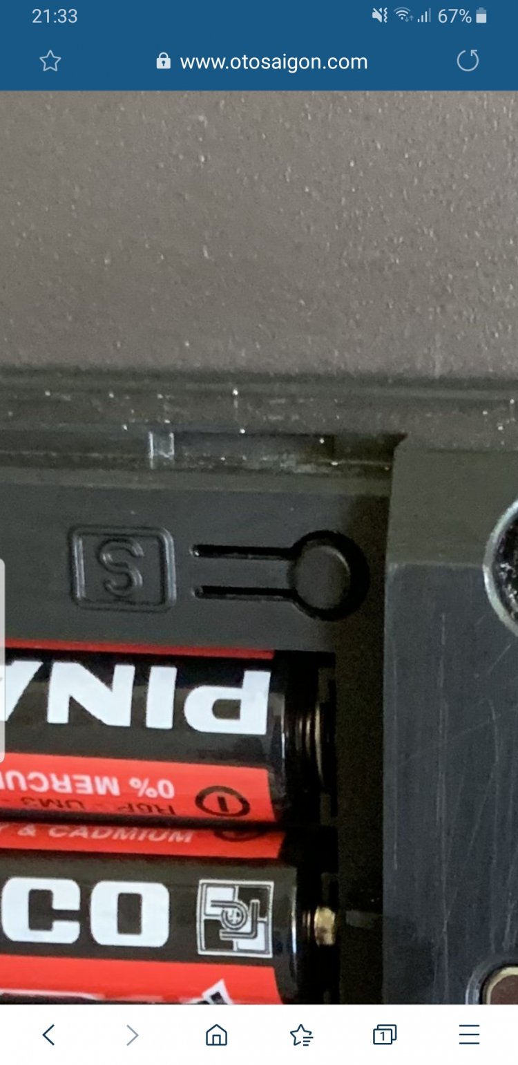

Các bác chỉ em với, cái chuồng cu em cbi ở nó có sẵn cái khoá này của chủ cũ, giờ em muốn xài thì bằng cách nào ạ (e ko có psw cũ). Lắp pin vào là nó kêu tít tít liên tục.

Sao hok alo chủ cũ hỏi cho nhanh? Còn hok thì lấy model của khoá sợt gg kiếm hướng dẫn

1 thay dùm pin tốt
2 search gg tên khóa, tải app, nút reset nằm trên đó chữ S.
Mình có sq1ch hướng dẫn mà cài pass, ... cũng mò mẫm, kg có manual user là bó tay.

Trước tiên mua 4 cục pin Akaline gắng vô .. để tránh trường hợp khỏi vô nhà , phía trên cục pin có cái nút nhỏ nhỏ ... anh nhấn vô khi nào nghe cái tít ... anh bắt đầu bấm mã số mới ... và sau đó nhấn vô câi nút mọit lần nữa ... lưu ý pass có 4 số ... muóin mở cửa nhấn 4 số pass và nút #
