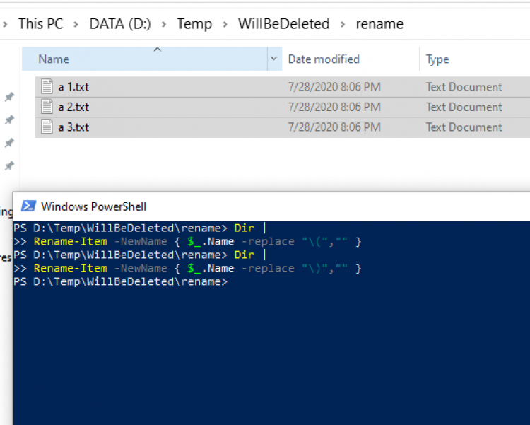

Rất nhiềuBao nhiêu file? Ít file thì đổi tay đi a
nhiều file thì kiu thần đồng viết cho cái tool
Chỉ window10bat hoặc powershell
Thanks, e mới thử
Gõ 2 lệnh
Dir |
Rename-Item -NewName { $_.Name -replace "\(","" }
Dir |
Rename-Item -NewName { $_.Name -replace "\)","" }

Gõ 2 lệnh
Dir |
Dir |
