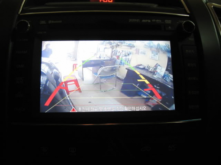

@all: bên e hiện tại có đang kinh doanh mặt hàng camera bên phụ ạ, và chỉ cần xài 1 cái màn hình thôi ạ, bên e sẽ làm cho bác thêm cái công tắc phụ, khi nào bác cần dùng camera trước thì bật lên và enjoy thôi ạ
Bác có thể tham khảo link này của e ạ
http://www.otosaigon.com/...-297-ADV-m2852511.aspx
Cách lắp cam bên phụ???

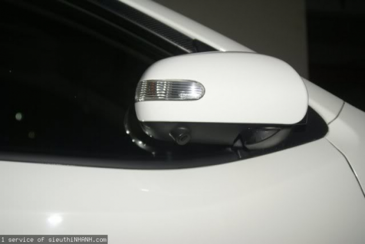

[<font]Đây là hình ảnh sau khi thi công ạ

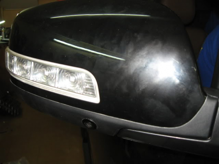

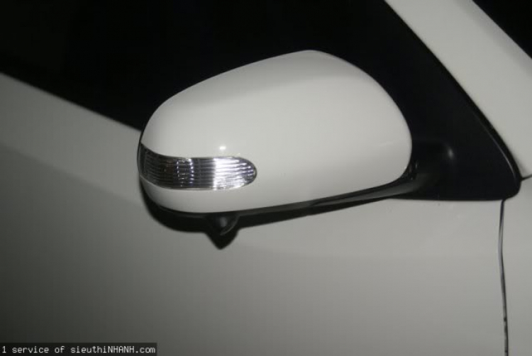

[<font]Còn đây là hình ảnh của 1 bác trên OS, e mời các bác xem qua
