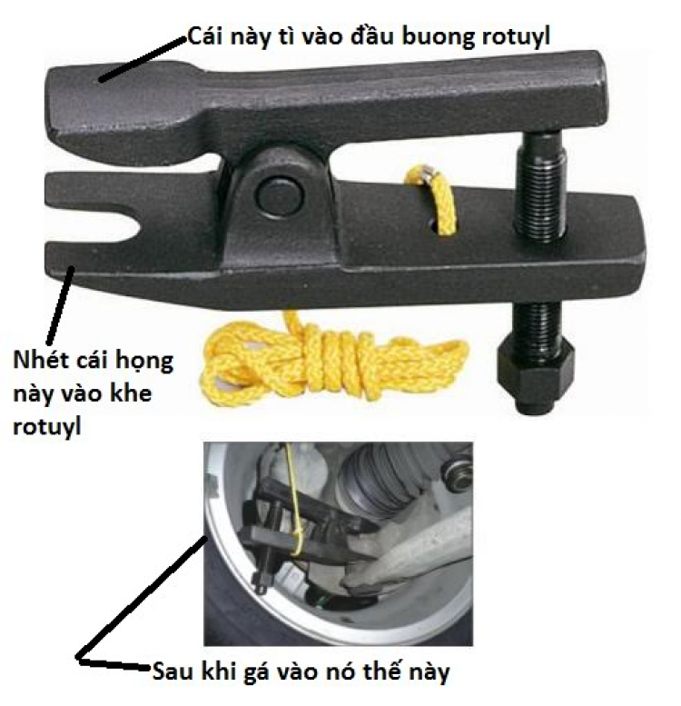

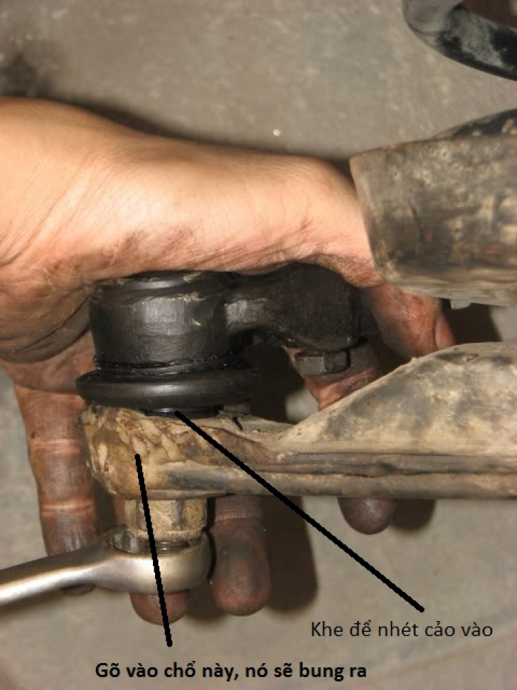

Em chìu Bác luôn, kiếm tấm hình khó quá. Mai mốt bác chụp đưa lên nhé:

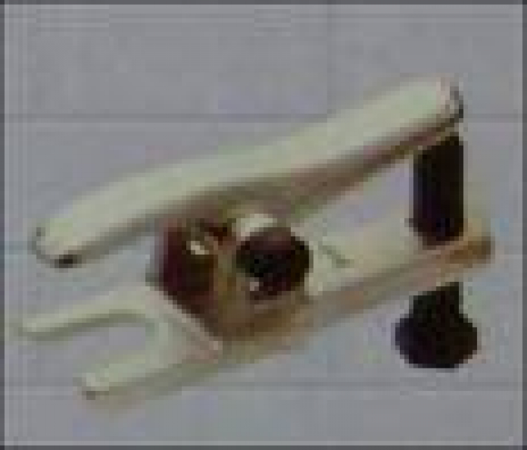

Có phải cái cảo nó như vầy???

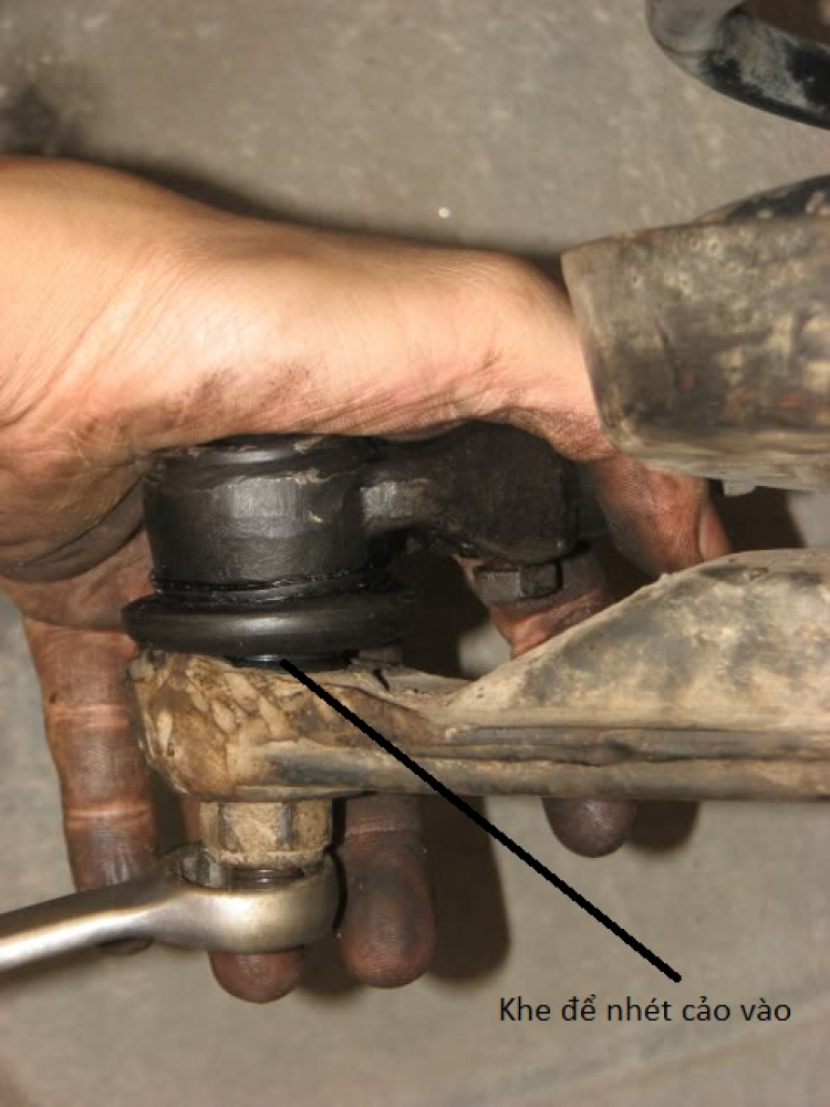

Cái rotuyl nó vầy, mở con đai ốc ra:
Bác nhét cái cảo vào thì nó như vầy:
Cọng dây màu vàng thì cột treo lên để nó rơi cái cảo xuống chân
Xong xiết con bulong trên cái cảo vào. Cho đến khi cứng ngắt mà nó chưa chịu bung ra thì lấy cái búa lớn gõ vào bên hông như thế này:
Xong

Vấn đề là Bác vẩn phải dùng cảo, khi siết thẳng cảo mới gõ nhẹ là nó bung ra. Còn không dùng cảo mà gõ (đập thì đúng hơn) xót xe à nghe.

Bác vam rôtuyn vào như bác minheng rồi vặn con ốc kia kìa khi nào nó kêu cạch một cái lớn thì bỏ vam ra là xong, thường thì tháo rotuyn người ta thay cái cao su đi chứ để làm gì(rotuyn mới có cao su mới mà), mà rotuyn thì nên thay mới chứ ko thay mới thì bác đừng tháo ra làm gì!
