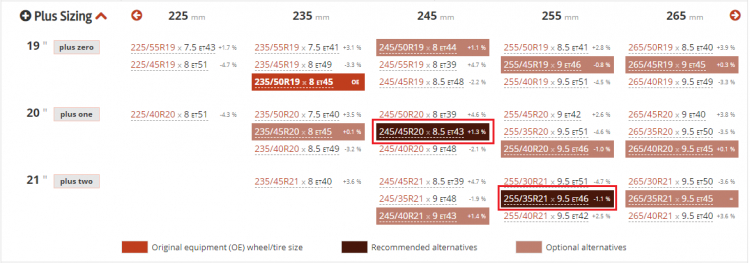

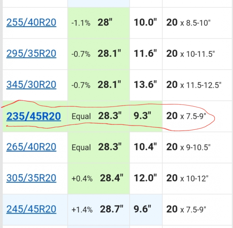

Cho mình hỏi cách tính thông số khi đổi mâm lớn hơn hay nhỏ so với zin thế nào!?
Xe mình là 235/50R19. Nay muốn đi mâm 20" thì đi vỏ nào với sai số ít nhất ? Và nếu có sai số thì có cách nào chỉnh odo nặng hay nhẹ lại cho phù hợp ko ah ?

Bác thay sang R20 để thông số tốc độ mọi thứ không đổi thì bác nên chọn loại 235/45R20 hoặc 265/40R20 thôi bác.

Nếu bác muốn lên size 20 thì sẽ bị lệch lên hoặc xuống tùy loại vỏ.
Cách tính thông số khi đổi mâm !???
Bác vào link này để xem chi tiết:
