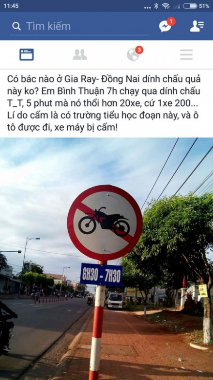

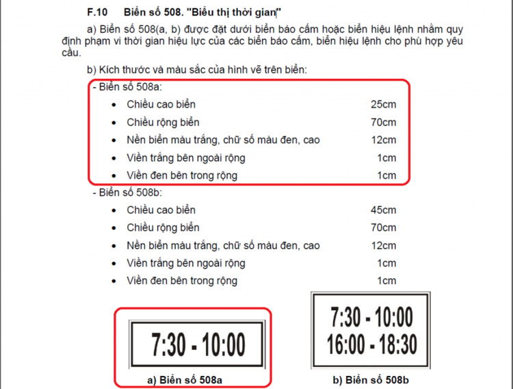

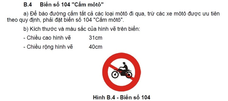

Biển cấm 104 và Biển biểu thị thời gian 508a sai QC (riêng Cột biển đúng
) . Còn tại sao cấm em hỏng biết
Sai quá xá sai, trong quy chuẩn không có biển nào vẽ chiếc xe mô tô mà không có người lái như vậy.
Thứ hai là biển phụ phải vẽ chữ đen, không có chữ xanh.

Biển báo này chỉ cấm mô tô tự lái, còn mô tô có người lái thì không.Mong các anh chị oser giải thích đặt biển cấm như vậy có đúng với luật GT không ah? Em mới lượm lặt trên face.
Hi hi, chỉ cấm xe máy ko có người lái thôi mà. Có người đk thì ko sao
