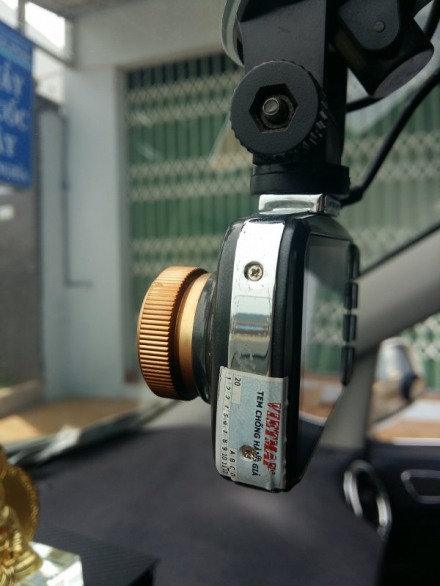

Hiện tại e đang xài camera hành trình x9 của vietmap, mà mỗi lần bị chói nắng là tối thui không thấy được gì mặc dù e đã bật chế độ ngược sáng nhưng không thay đổi được gì, bác nào có cách khắc phục chỉ giáo giùm e với ạ.

X9 hình như có tính năng WDR (Wide Dynamic Range) chống ngược sáng, bác xem thử có tắt chế độ WDR không? còn nếu đang On mà vẫn chói thì chắc là do hàng china nên chất lượng kém
Lạ thiệt ta, của mình ngược sáng lại bị trắng xóa.
Hóng các cao nhân vào chỉ giáo.

Em cũng xài X9, nhưng ko bị như pác, có lúc em đi cao tốc tầm đâu 2, 3PM mà clip thấy vẫn bình thường. Hôm em post bài vượt lane khẩn cấp đó, ko thấy bị chóa gì.
Để tối về em xem configure hiện tại thế nào (lúc mua, Vietmap nó lắp cho em lun, ko để ý, để chạy tới h cũng hơn 2 năm roài)

Ngược sáng thì chịu thôi bác, WDR chỉ tác dụng phần nào thôi, tùy góc chỉnh camera của bác nữa, nếu muốn rõ phần đường thì bác chỉnh cam hướng xuống 1 chút, lúc này phía trên trời sẽ trắng do dư sáng. Nếu chỉnh lên, trên trời đúng sáng thì dưới đường đen thui.
Camera giá chỉ có hơn 2tr nên chất lượng chỉ dc vậy thôi.

Bác nói chuẩn quá, e ghi nhận. Để e chỉnh lại xem sao.
