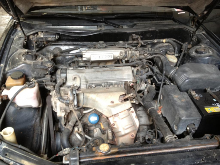

Xe em hình như hơi bị ì, không biết có phải hết nhớt hộp số không.
Bình nhớt hộp số ở đâu vậy các bác? Có que thăm không thay là phải mở cái bình nhớt ra xem?
Anh em Camry 87-91 vô đây chơi
Có con ốc cỡ 22 (hay 19 gì đó) nằm bên hông hộp số đó bác! Xe bị ì nhiều nguyên nhân lắm, Quạt giải nhiệt hư, nước sôi, dính tam pua thắng...
Ở khoang máy hay dưới gầm vậy bác? mấy con ốc hình như là để xả nhớt mà, em muốn kiểm tra xem còn nhớt hộp số hay không thôi. Em nghe nói có bình nhớt hộp số trong khoang máy mà hok biết chính xác nó nằm ở đâu? Và có lần e rút cái cây thăm nhớt rất là dài (không phải cây ngắn thăm nhớt máy đâu nhé), không biết nó là cây thăm nhớt gì nữa, bác nào biết chỉ em với.
