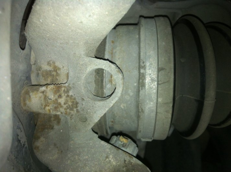

Mần tới đâu rồi Bác? đĩa trước Bác không thay , Bác chế chổ gắn sensol ABS hay nó có sẳn, em đang quan tâm vụ này, Thanks Bác nhiều!
Mới bắt đầu ah . Đĩa trước thì có chân bắt cảm biến ABS sẵn , chỉ thiếu 2 vòng kiềng tạo xung ngay đầu láp . Chắc 3-4 ngày mới xong vì phải hạ máy thay AT luôn.
