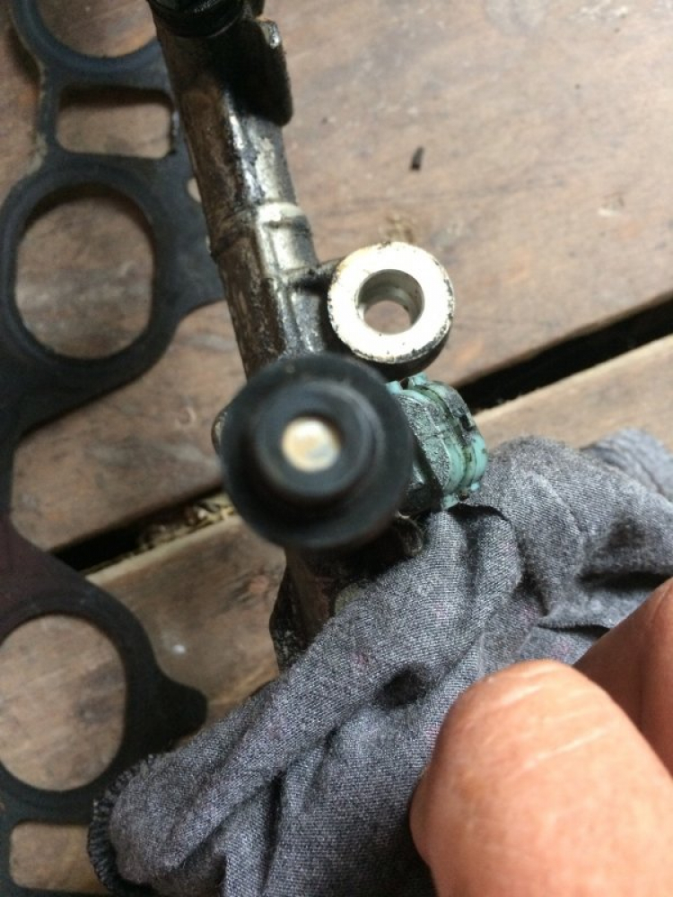

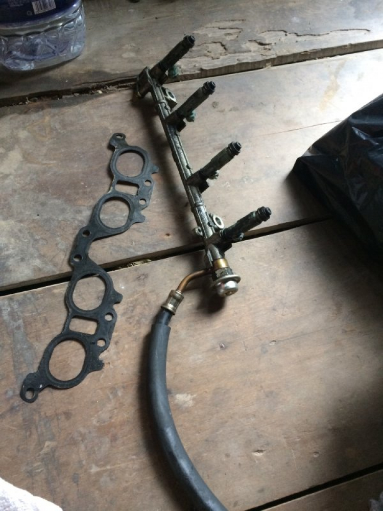

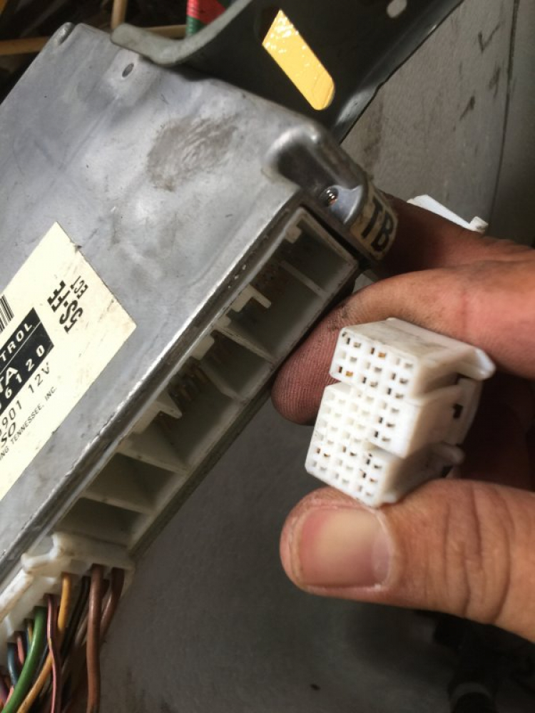

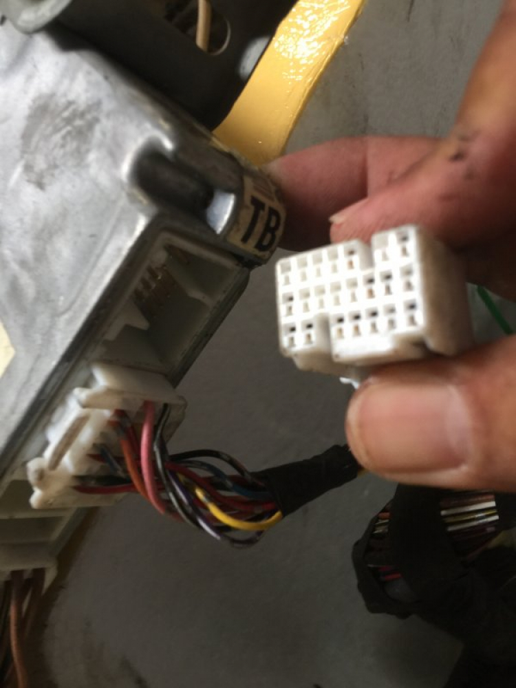

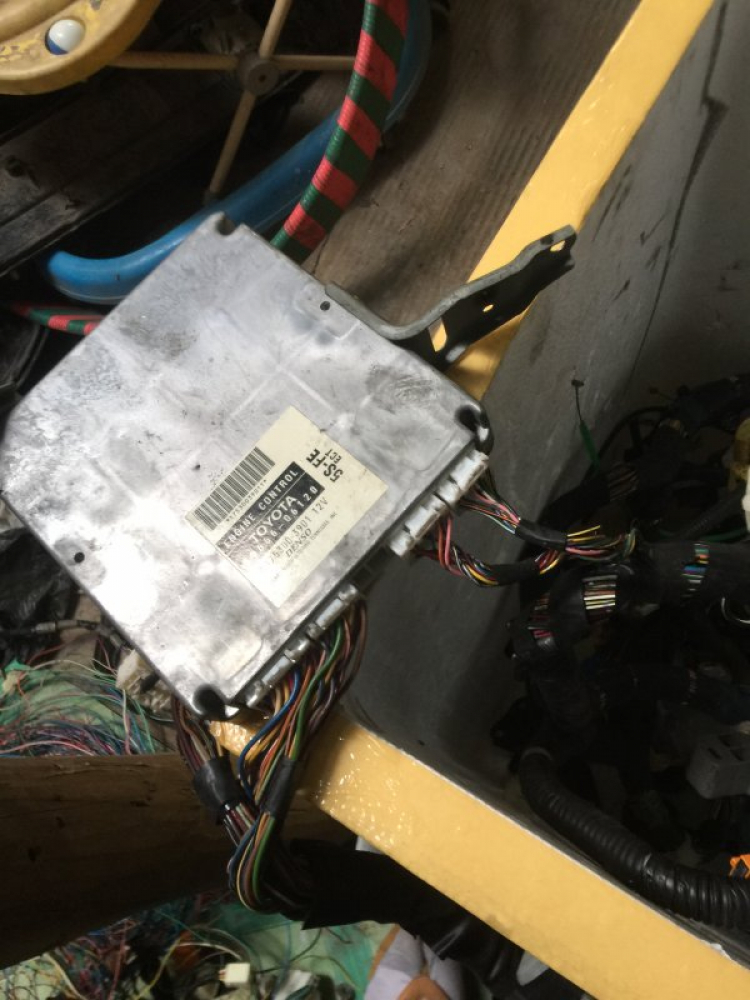

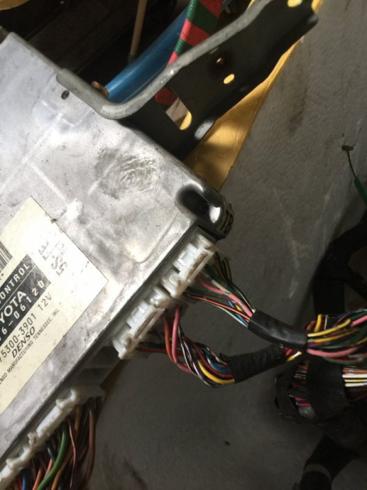

Sang năm 2000-2001 toy mẽo nó làm cuộc cách mạng cải tiến phát triển , nên béc cho cali và uncali dùng chung và cu lát dùng chung, cổ ga dùng chung khác hộp khiển ecu, mà lạ lắm hộp khiển nó 04 đui... trong khi toy chuột túi thần thánh và đàn em toy LD vẫn còn xài béc cùng đời 92-99 uncali. Vì nó phát huy tác dụng hơn, chỉ số xăng vn phù hợp hơn ...
p/s hình ảnh e dùng lại nha pa le le BD .

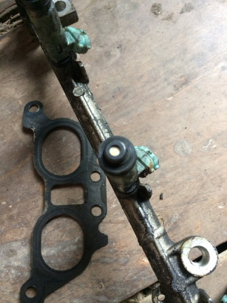

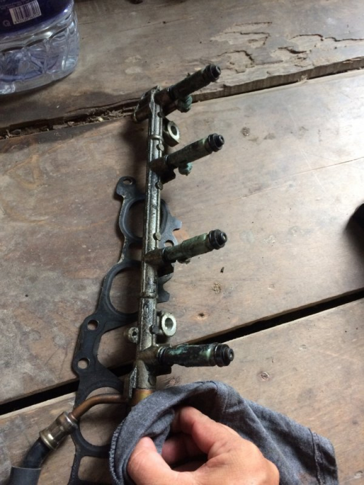

Dạ.... e dứ quê thiếu thốn nên mới tự tìm hiểu bằng trải nghiệm...
béc nhỏ, ngắn dành cho xe camry máy 5s từ 92-99 hệ uncali và toy chuột túi...
béc to, dài có thêm cái lổ mũi, xịt ra cu lát và được ống cao su dẫn lại cổ gas là dành cho xe cali máy 5s 92-99.
Seo bec e tới mười mấy lổ, hic hic

View attachment 1658081 View attachment 1658082 View attachment 1658083 View attachment 1658084 Sang năm 2000-2001 toy mẽo nó làm cuộc cách mạng cải tiến phát triển , nên béc cho cali và uncali dùng chung và cu lát dùng chung, cổ ga dùng chung khác hộp khiển ecu, mà lạ lắm hộp khiển nó 04 đui... trong khi toy chuột túi thần thánh và đàn em toy LD vẫn còn xài béc cùng đời 92-99 uncali. Vì nó phát huy tác dụng hơn, chỉ số xăng vn phù hợp hơn ...
Làm vậy có tác dụng gì ạ ? Nếu hây em nân cấp xe vn cho chại ngon
