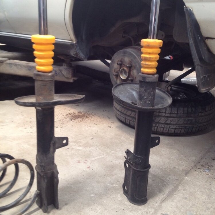

DUYBITI nói:
Phuộc trước của 98, bánh bèo 95!!! của I4 ạ!!!
Đang chờ xe về ạ!!!
.............gắn zô 92. Giống xe LHQ qué!
Reactions: abumap, trung76cahg, Long Ho 12828 and 3 others

huynhduchqdt nói:
Dạ bản thân là xe LHQ gốc Asean rồi mà!!! hic
Reactions: abumap, tanphat810, Long Ho 12828 and 3 others

DUYBITI nói:
PHuộc Dầu hay GAS vậy bác?
Reactions: trung76cahg, Long Ho 12828, huynhduchqdt and 2 others

DUYBITI nói:
Dạ e bắt chước bác Abu kím phuộc nghĩa địa ạ!!!!!
Lưu ý nhớ kiểm tra 2 cục zàng zàng này nhá,
phuộc bền hay ko cũng là nhờ nó!
Reactions: abumap, taibon, trung76cahg and 6 others

thushtp nói:
Dạ Gas ạ!!!
Dầu đường VN mềnh mau xì lém, mà bên mềnh làm phuộc lại mắc!!! hic
Reactions: abumap, trung76cahg, b199299 and 3 others

thushtp nói:
Dạ!!! E sẽ lu ý!!! cám ơn bác!!!
Reactions: trung76cahg, b199299, Long Ho 12828 and 3 others

DUYBITI nói:
Đang chờ xe về ạ!!!
huynhduchqdt nói:
1S dùng chỉ còn dùng Cao su bánh bèo là của 87-91 thôi,
Lò xo 201, phuộc sau của 92-96 phải khoan lổ lại! HIC
Reactions: abumap, b199299, Long Ho 12828 and 4 others
