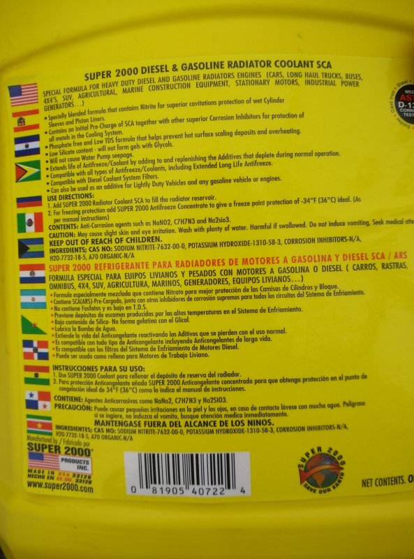

- mục 1 lên xì phố đóng lại chỗ bị Hà ăn( đk sài bền là tiệt đối kg xài nước pha mà mua luôn nước làm mát pha sẵn có thương hiệu)

- Mục 1, aDuy giúp e 1địa chỉ cụ thể với! Hiện e đang xài nước pha sẳn loại này nè
Anh Duy tư vấn thêm. Bệnh này, F chủ vừa coi xe xong, k ổn về lâu dài đường trường
