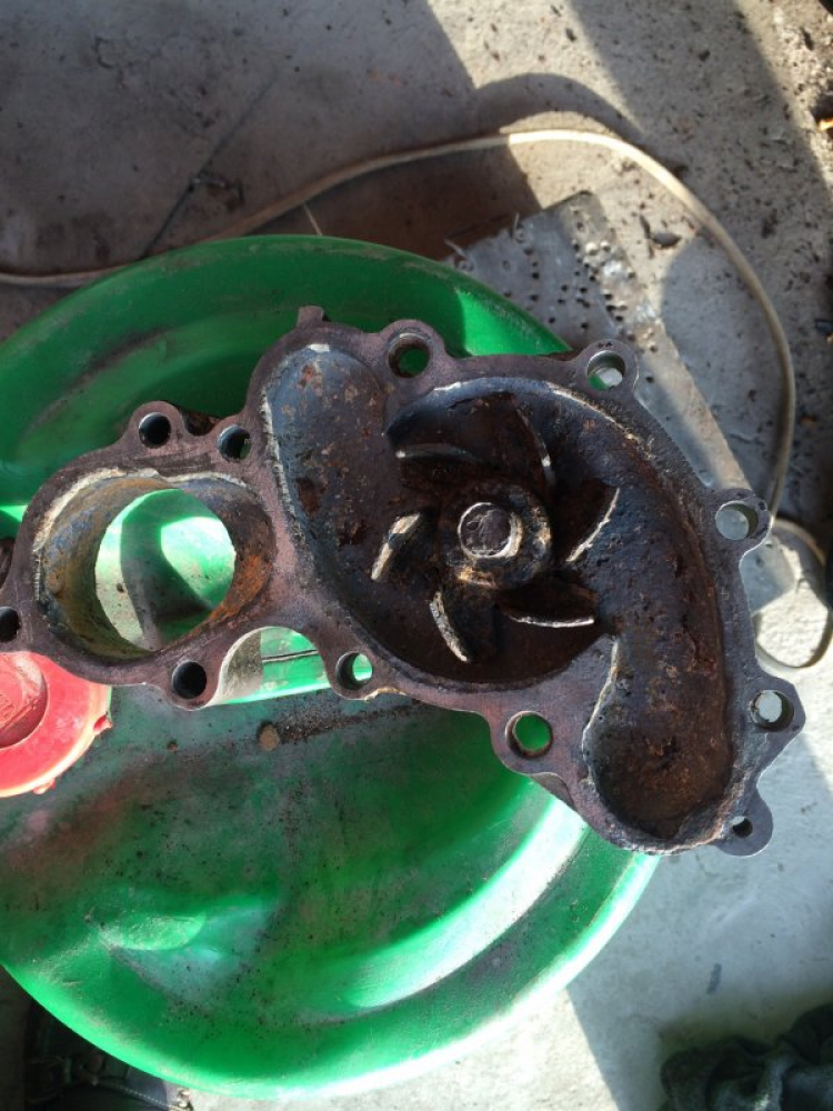

- xe gì gắn vhn thì bị sôi???
- gở vhn nhưng quạt câu rờ le theo cảm biến thì nước trào ngược như đi ốp
- câu quạt trực tiếp thì ok
-> túm váy lại là xe chưa chạy xa được???
p/s cái bơm nước thí gớm mà vẫn kg chịu thay nè...
