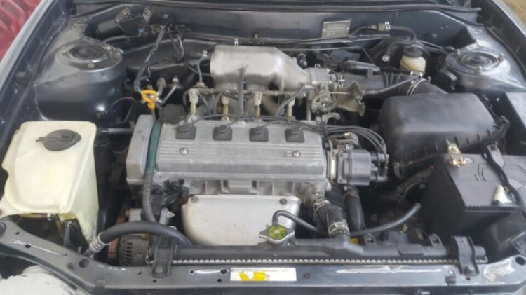

Rồi bị thổi ron rồi!!! hicVhn mới bác. Quạt vẫn chạy bình thường khôn trục trặc, quạt không đấu trực tiếp mà qua rơle. Nước nóng, quạt quay nhưng nước vẫn sôi.
Xe gì mới làm máy đây sôi nước rùi.Zui không nổi bác, sáng đêm xe lên gara xử lý sôi nước roài.
Con La này đã chính thức về vị thanh. Hic
10% do rờ re, 80% do cánh bơm nước mòn, còn lại mới phải thay két nước để giải nhiệt tốt hơn!Vhn mới bác. Quạt vẫn chạy bình thường khôn trục trặc, quạt không đấu trực tiếp mà qua rơle. Nước nóng, quạt quay nhưng nước vẫn sôi.
Hàng Diệc Lam CLC ?Con La này đã chính thức về vị thanh. Hic
