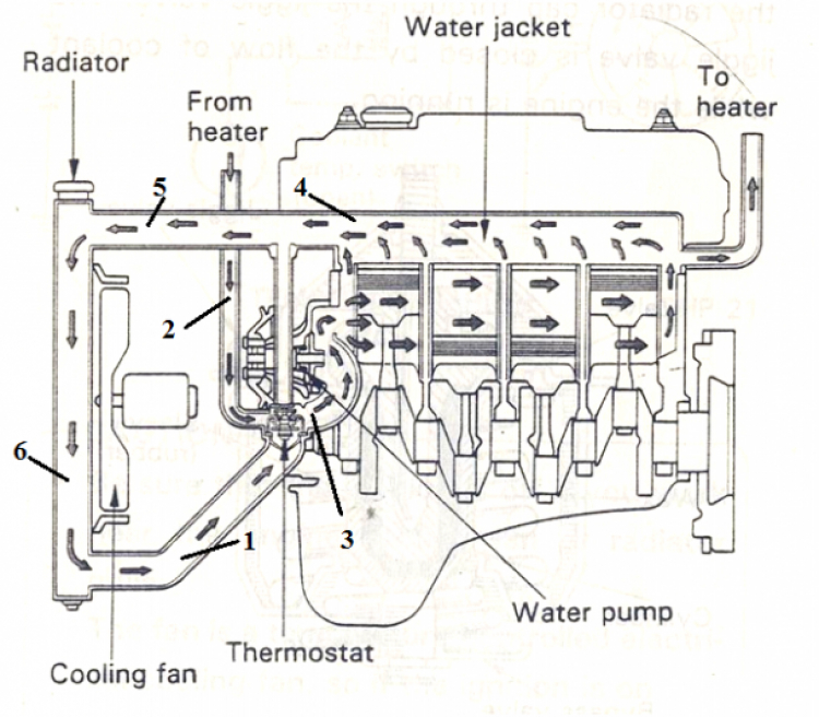

Xe em lúc trước nó nhận 1 cục sắt ở ống nước nóng, đem lên gara phục hồi về zin. Hôm trước em tự lắp, nhưng nước không qua van hằng nhiệt được, xíu nữa là thổi két hay ron quy láp. Đem lên tiệm cho chắc.Tự lắp được mà

Bác bỏ vào nồi đun lên xem nó rút vào hem! Nếu VHN hư thì hãng gắn cũng như bác gắn.Xe em lúc trước nó nhận 1 cục sắt ở ống nước nóng, đem lên gara phục hồi về zin. Hôm trước em tự lắp, nhưng nước không qua van hằng nhiệt được, xíu nữa là thổi két hay ron quy láp. Đem lên tiệm cho chắc.
PS: chú ý cái chốt nhỏ trên rìa VHN quay lên phía đỉnh ống nước, vị trí 12h nhé!

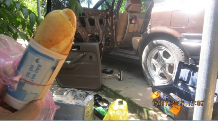

Sáng chủ nhật gặm bánh mì ngồi sửa camry
Giật mình cái tư thế cầm, kkk
Em thử rồi bác. Do xe em chủ trước, nhận cục sắt ở đường ống số 2, nên nước nóng không qua van hằng nhiệt được.Bác bỏ vào nồi đun lên xem nó rút vào hem! Nếu VHN hư thì hãng gắn cũng như bác gắn.
